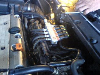

ติดชุด BRC แบบหัวฉีดทั้งชุดครับ Honda CRV 2002 แต่ออกตัวแล้วกระตุก

       ผมไปติดที่อู่แถวหมู่บ้านนักกีฬา ใช้ชุดหัวฉีดของ BRC ทั้งชุดกับถังแบบโดนัท จะมีปัญหาตอนออกตัวเครื่องมันจะกระตุกครับ เป็นเฉพาะตอนเปิดแอร์ถ้าปิดแอร์ไม่มีปัญหาครับ ลองให้ไปจูนรอบเครื่องให้อยู่ประมาณ 800 รอบแล้ว การกระตุกก็ยังมีอยู่แต่น้อยลง อยากทราบว่าวิธีที่จะแก้ควรต้องทำอย่างไรครับ

       แก้หายครับ ต้อง ทำการติดตั้งตำแหน่งท่อจ่ายแก๊ส ใหม่ แล้วทำการจุนอัพใหม่ ยังไง ติดต่อมาที่ jzx617@hotmail.com

       รูปครับ
