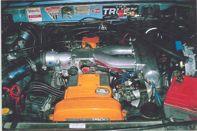

ช่วยแนะนำเรื่องเครื่อง 1j ด้วยนะครับติดแก๊สแล้วนำมันหายติดตัวหลอกหัวฉีดก็ยังไม่หาย

       ลองติดเครื่อง แล้วใช้แก๊ส เปิดฝากระโปรงแล้วลองฟังเสียงตรงรางหัวฉีดดูว่ามีเสียงดัง แต๊กๆๆๆๆๆ รึเปล่า ถ้ามันยังดังอยู่ แสดงว่าตัวหลอกหัวฉีดช่างต่อมาผิดครับ

       ตัดติ๊กน้ำมันด้วยครับ

       เดินสายไฟถูกหรือเปล่าครับ แล้วใช้อุปกรณ์อะไรตัดหัวฉีดครับ แล้วน้ำมันที่หาย หายเยอะไหม ถ้าไม่มากและนานพอสมควร อาจเป็นไปได้ทีจะระเหยออกจากถังทางฝาถัง เนื่องจากน้ำมันหมุนเวียนในระบบและรับความร้อนจากเครื่องยนต์อยู่ไงครับ

       อ้อ ผมว่าไม่ควรตัดปั๊มติ๊กครับเพราะอาจจะทำให้ระบบน้ำมันเชื้อเพลิงไม่ได้รับการหมุนเวียนและทำให้ชิ้นส่วนเลียหายได้ครับโดยเฉพาะพวกซีลยาง ท่อน้ำมันต่างๆครับ เพราะได้รับความร้อนจากเครื่องยนต์ และ ถ้าเกิดท่อน้ำมันแตกระหว่างที่ใช้จะเกิดอะไรขึ้นครับ

       ดูระบบสายไฟ ที่เดินใหม่ ว่าถูกต้องหรือป่าว / แต่ถ้าต้องการให้ทางร้านตรวจ้ให้ก็ยินดีครับ ถนอมวงศ์ยนตรการ ลำลูกกาคลอง 3 ยินดีช่วยเหลือ ถ้าว่างก็เข้ามาเช็คแล้วกัน

       ไปตัดหัวฉีดก็ได้ครับใช้รีเลย์1 ตัว ครับ ถ้าหัวฉีดไม่รั่ว รับรองว่าจบครับ ผมทำมาเยอะครับ

       ตัดหัวฉีดได้แต่ต้องมีอุปกณ์ืหลอกหัวฉีดด้วยครับไม่เช่นนั้นกล่อง ECU ของเครื่องยนต์จะตรวจพบความผิดปกติของเครื่องยนต์ครับ หรือในรถที่ไม่ได้เปลี่ยนเครื่องยนต์มาก็คือปัญหา ไฟ ENGINE โชว์ไงครับ และการวางเครื่องยนต์ควรจะวายริ่งสายไฟที่จำเป็นให้ครบก็จะทำให้การทำงานของเครื่องยนต์ครบระบบนะครับ
