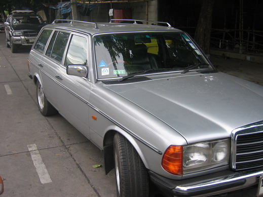

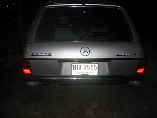

       benz 280te w123 01 8083644 nok

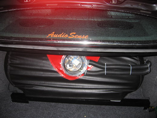

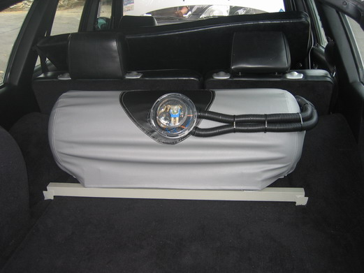

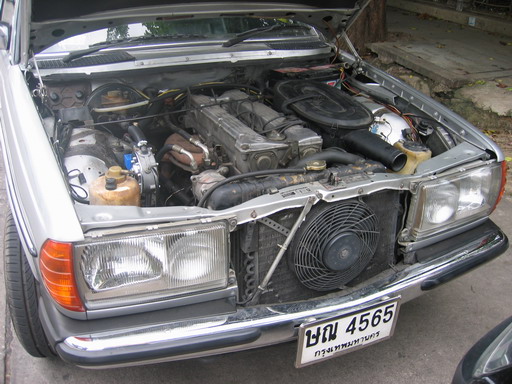

       เบนซ์ 280 TE คันนี้ติดตั้งโดยช่างผู้ชำนาญเครื่อง K-JET โดยเฉพาะไม่มีปัญหาเบาดับและแบ็คไฟร์โดยเด็ดขาดเราใช้เทคนิคลดแรงดันน้ำมันในลิ้นเร่งตัวที่ 1 เวลาใช้แก๊สอัตราเร่งเท่าน้ำมัน รถที่ติดไปไม่ต้องกลับมาแก้ไขอีกเลย สนใจยินดีให้คำปรึกษา 01-8083644 นก

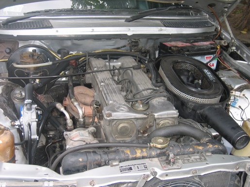

       w126 380sel
