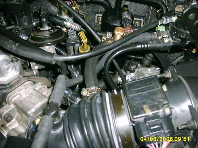

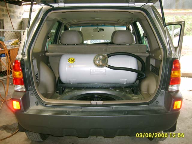

       ไปติดมาแล้วครับ autronic LPG Sequential Injection รุ่น AJ 100/21 สำหรับเครื่อง 4 สูบครับ(6สูบก็มีครับ)ไม่ต้องมีหม้อต้มสุดยอดครับ ออกตัวดีครับ Startครั้งแรกกับนำมัน เครื่องร้อนแล้ว autroไปใช้แก๊ส ทั้งวันstartแก๊สตลอด(ช่างบอกว่าสัญญาวัดรอบของFORDอ่อนต้องใช้ของAUTRONICเท่านั้น) ศึกษารายละเอียดได้ที่ www.autronic.it นะครับ ของผม FORD ESCAPE 2000ครับ รับประทานแก๊สเทียบกับราคาตอนนี้ 1.60 บาท/กม.ครับ ติดตั้งที่อู่ powerspeed หาดใหญ่ ฝีมือก็OKครับ สรุปว่าตอนนี้เดินทางไปกลับปัตตานี-หาดใหญ่200กม.เหลือตังดริ้งเบียร์อีก500บาทครับ(หาข้อมูลอู่เพิ่มเติมก่อนติดตั้งนะครับ)
