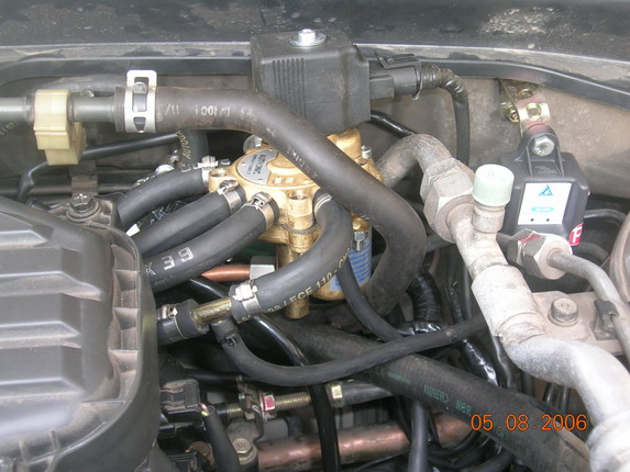

       วันนี้โทรไปถามร้านโปรแก๊สแถวพระราม9 เขาบอกว่าที่ร้านติดตั้งระบบหัวฉีด ราคา 41,000 บาทแต่เป็นแบบไม่ใช้หม้อต้มครับ ไม่ทราบว่ามันเป็นแบบไหนครับ และแบบหัวฉีดไม่ใช้หม้อต้ม นี่มีด้วยเหรอครับแล้วมันดีไหม ใครเคยไปติดมาแล้วบ้างครับ ไม่ทราบว่าร้านนี้เป็นยังไงบ้างครับ รบกวนผู้รู้ช่วยตอบหน่อยครับ และช่วยแนะนำร้านที่ติดระบบหัวฉีดและราคาด้วยครับ เอาแบบงานเนี๊ยบนะครับ มีราคาไม่เกิน 40,000 ไหมครับ

       ก็คงจะเป็น อีซีเจท หรือ ออโทรนิค เขาใช้ท่อน้ำร้อน ในการอุ่นแก๊ส แทนหม้อต้ม

       ขอบคุณครับ แล้วไม่ทราบว่าดีกว่าการใช้หม้อต้มไหมครับ แล้ว 41,000 แพงไปไหมครับ

       ถ้าเป็นอี่ซีเจท ถือว่าสูงไปนิดหนึ่ง ควรจะอยู่ที่ 39000 แต่ถ้าเป็นออโทรนิค ถูกครับ ผมติดออโทรนิคมายัง42500 บาทครับ ติดมาแล้วไม่จุกจิกเลย เหมือนน้ำมันเลย

       เห็นด้วยครับ ถามเค้าดูแล้วกันครับว่า ยี่ห้อไร แต่ติดแล้วดีครับใช้อยู่

       ผมใช้ของ tarterini แบบไม่มีหม้อต้มเหมือน ราคาติด 42000 วิ่งดีมากไม่สดุดเลย เร่งได้เหมือนน้ำมัน ( ผมว่าดีกว่าด้วย ความรู้สึกส่วนตัว อาจจะเป็นเพราะคาดว่ามันคงต้องด้อยลง) ใช้มาเกือบปีแล้ว ตอนนั้นเลือก เช็คหลายที่ เพราะรถค่อนข้างใหม่ เสียดายรถ เลยยอกลงทุนติดแบบแพง ถึงตอนนี้ คิดถูกครับที่ติดแบบหัวฉีด แพงหน่อย แต่ไร้กังวลจริงๆ ถ้ารถเก่าคิดว่าติดแบบหม้อต้มธรรมดาดีกว่า อาจจะเพิ่มlamda control อาจจะคุ้มค่ากว่า
