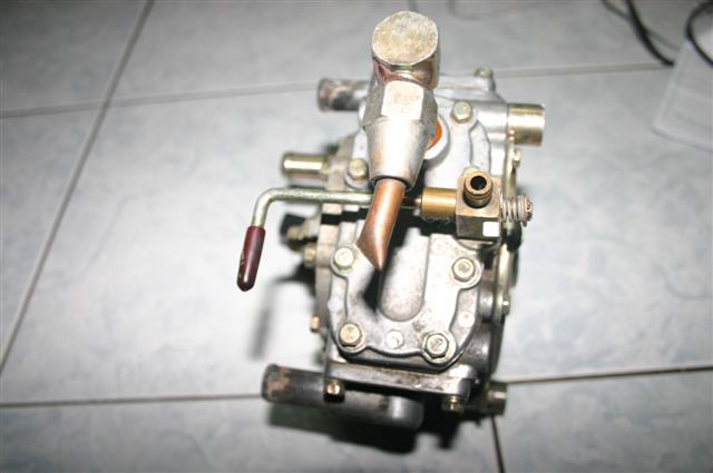

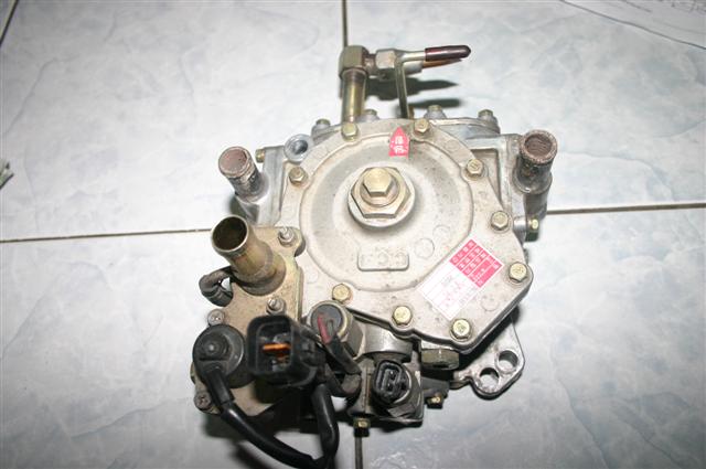

       ลงรูปให้หน่อยจะตอบให้ หรือโทร.หาตาแล้วตาจะบบอก 098763313

       ใช่รุ่นนี้ไหม

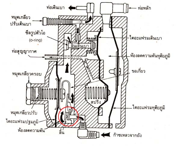

       ขอโทษด้วยที่มาตอบช้าไปครับ พอดีผมก็ใช้หม้อต้มยุ่นมือสองเหมือนกัน
สกรูตรงกลางหม้อต้ม(สะดือ) มันเป็นตัวปรับให้แก๊สให้ห้องมีแรงดันมากหรือน้อย ถ้าหมุนเข้า มันจะทำให้ตีนจิ้งจกเปิดแง้มออกได้มากขึ้น ยิ่งมันแง้มเปิดมาก แรงดันแก๊สก็จะมีมากด้วยครับ ผลต่อมาอาจจะมี จูนยาก กินแก๊สมาก แก๊สหนาไป ก็ต้องปรับให้พอดีๆด้วยน่ะครับ อย่างเช่นถ้ารอบสูง คลาย power valve จนสุดเกลียวแล้ว แล้วแก๊สยังมาไม่ทัน ไม่พอ ไห้ขันตัวนี้เข้าเพื่อเพิ่มแรงดันและปริมาณแก๊สช่วยดูครับ
ลองดูจากภาพนี้ดูนะครับผม จะเข้าใจครับ
