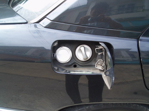

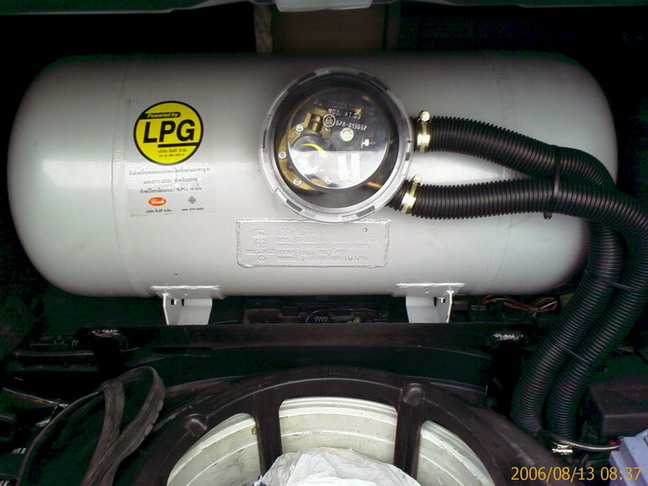

       มองจากด้านท้ายไม่เห็นที่เติมเพราะเก็บซ่อนไว้
 จาก Hunter
 อาทิตย์, 13/8/2549
09:30
124.121.104.195
       ที่เติมที่ถูกซ่อนไว้อย่างดี

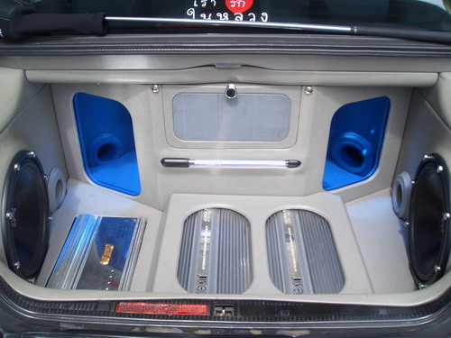

       ถัง 58 ลิตร ของ Tomeseto เดี๋ยวสัปดาห์หน้าไปตีตุ้เครื่องเสียงใหม่ ..... อ้อ ต้องรื้อเครื่องเสียงก่อนไปติดน่ะครับ แล้งค่อยเอามาติดใหม่หลังจากติดแก็สแล้ว

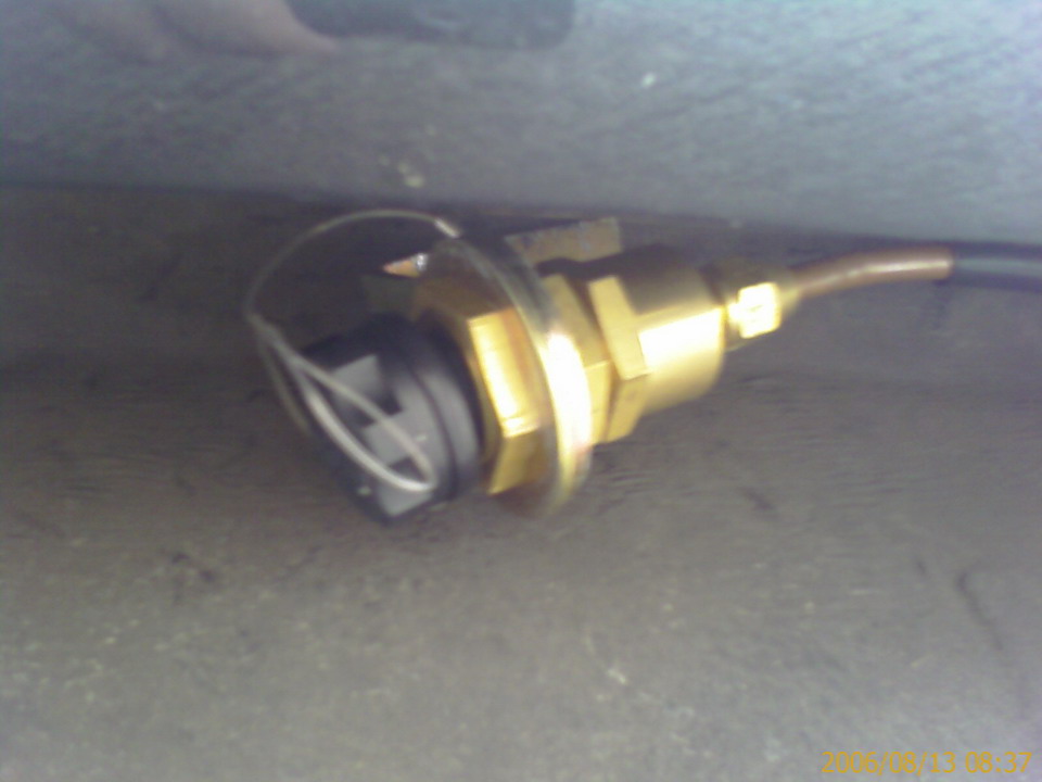

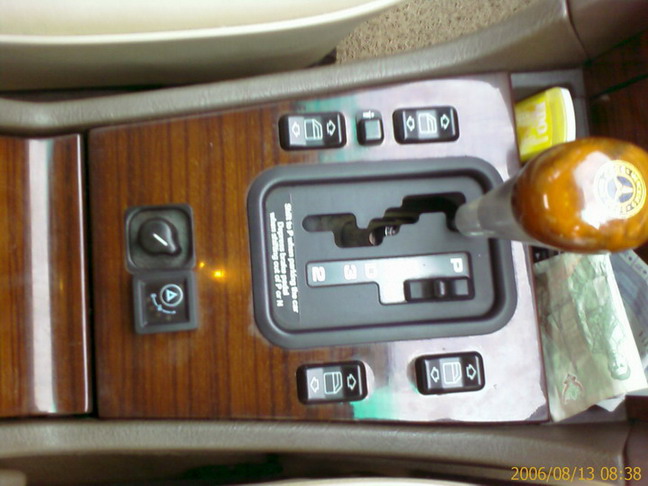

       Switch เล็กดี

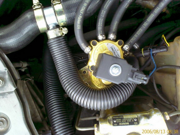

       ตัวจ่าย GAS ของ Authronic
 จาก Hunter
 อาทิตย์, 13/8/2549
09:36
124.121.104.195

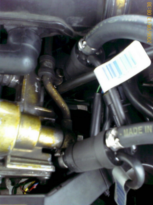

       หัวฉีดแก็ส โดยเจาะเข้าที่ช่องไอดี ใกล้ๆ กับหัวฉีดน้ำมัน
 จาก ชัยวุฒิ
 อาทิตย์, 13/8/2549
19:08
124.121.150.110
       ลองซ่อนไว้ที่เดี่ยวกับที่เติมนำมันก็ได้นะครับ

       เสียดายไม่น่าวางปุ่มไว้ตรงนั้นเลย ต้องเจาะใช่ไหมครับเสียดายของ อยู่คลับไหนไหมครับว่าง ๆ แบ่งดูรถกันและกัน diy_hans@hotmail.com

       ดีครับ จะได้เอาไปเป็นตัวอย่างให้ร้านเครื่องเสียง (เพราะเป็น Tri-Amp เหมือนกัน) ผมไม่ได้อยู่ Club ไหนหรอกครับ มีที่ไหนแนะนำไหม จะได้ไปดูรถเพื่อนๆบ้าง

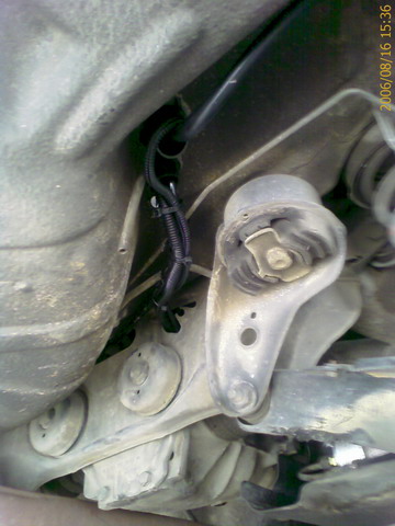

       พอดีเอารถไปเปลี่ยนน้ำมันเครื่อง ราวแร็ค กับ เบรคหน้ามา เลยเอารูปใต้ท้องรถมาฝาก ผมว่าผลงานเขาดีน่ะ เรียบร้อยดี

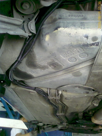

       อีกรูปครับ ..... อืมถ้าใครลังเลว่าติดแล้วกลัวจะมีปัญหา ก็ลองคิดอย่างนี้แล้วกันครับ

 จาก กระทิง
 อาทิตย์, 27/8/2549
23:15
124.120.10.233
       มั่วรูป c220ติดที่เติกข้างที่เติมน้ำมันไม่ได้ครับ
 จาก Hunter
 อังคาร, 29/8/2549
05:44
124.121.104.147
       ของคุณ ชัยวุฒิ คำตอบที่ 10 เป็น E-Class ครับ เลยใส่ที่ข้างที่เติมน้ำมันได้ อ่านก่อนน่ะครับ ก่อน POST ตอบ

       จากรูปในความเห็นที่ 19 ซึ่งจะเป็นการเก็บรายละเอียด การเดินท่อนำเชื้อเพลิง LPG จากถังฯ ไปยัง
หม้อต้ม โดยในส่วนใต้้ท้องรถจะใช้ "Cable Tie พลาสติก" เป็นตัวจับยึดท่อฯ เข้ากับตัวรถ แต่ในบางคัน
ที่มีการติดระบบ LPG มาก็ใช้ "ตัวรัด" ที่ทำจากโลหะ ในการจับยึดท่อฯ ...ผมสงสัยครับ เวลาไปตรวจ
หรือจดทะเบียนที่กรมขนส่ง เจ้าหน้าที่จะให้ผ่านได้ทั้งสองแบบหรือเปล่าครับ
