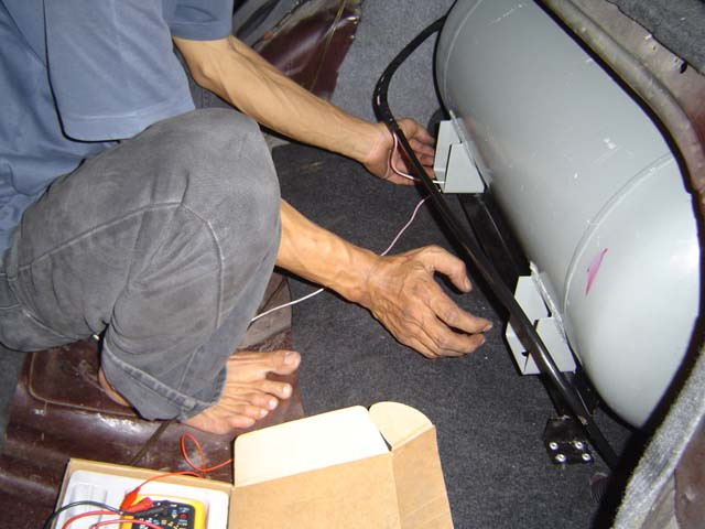

       ผมใช้รีเวตครับ ดังนี้
เหล็กฉากรองถังด้านในวางแนบกับพื้นรถไม่ยกสูง ยิงรีเวต ตัวใหญ่ข้างละ 2 ตัวครับ
เหล็กฉากรองถังด้านนอกใช้ยางรองยกสูง 1 นิ้ว ร้อยน็อตกับตัวพื้นรถเบอร์ 16 ข้างละ 2 ตัว
ใช้รีเวตเฉพาะคานรองถังด้านใน

เหล็กฉากรองถังด้านนอกใช้ยางรองยกสูง 1 นิ้ว ร้อยน็อตกับตัวพื้นรถเบอร์ 16 ข้างละ 1 ตัว

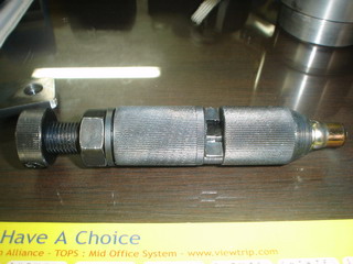

       นี่ครับเครื่องมือใหม่จากทางอาศรม เป็นรีเวตเหมือนกัน จดลิขสิทธฺเรียบร้อยแล้ว ทำงานคนเดียวได้แบบสบายๆ

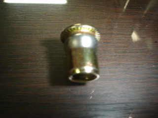

นี่คือหน้าตาตัวรีเวต

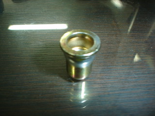

       พอใช้เครื่องมือดีงก็จะนูนแบบนี้อยู่อีกด้านของตัวถังทำให้ยึดติดกันแน่นกับตัวถัง 4 ตัว 60. Lt สบายๆ

       หน้าตาเครื่องมือครับ

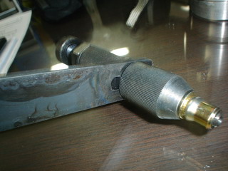

       นี่ครับเหล็กจับ แล้วประแจขัน จะเอาแน่นเท่าไรก็ได้ครับ ต้องขอขอบคุณอุปกรณ์ชุดนี้จาก พี่สุณธร แอนเนอจีเทค ด้วยครับ

       รถผมใช้ครับ
ข้างละ 5 ตัว รวมเป็น 20 ตัว
แต่ไม่แน่นำให้เอาตาม นะครับ
เพราะผมทำตามใจผม อิอิ
