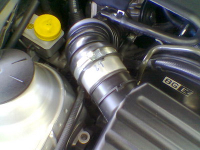

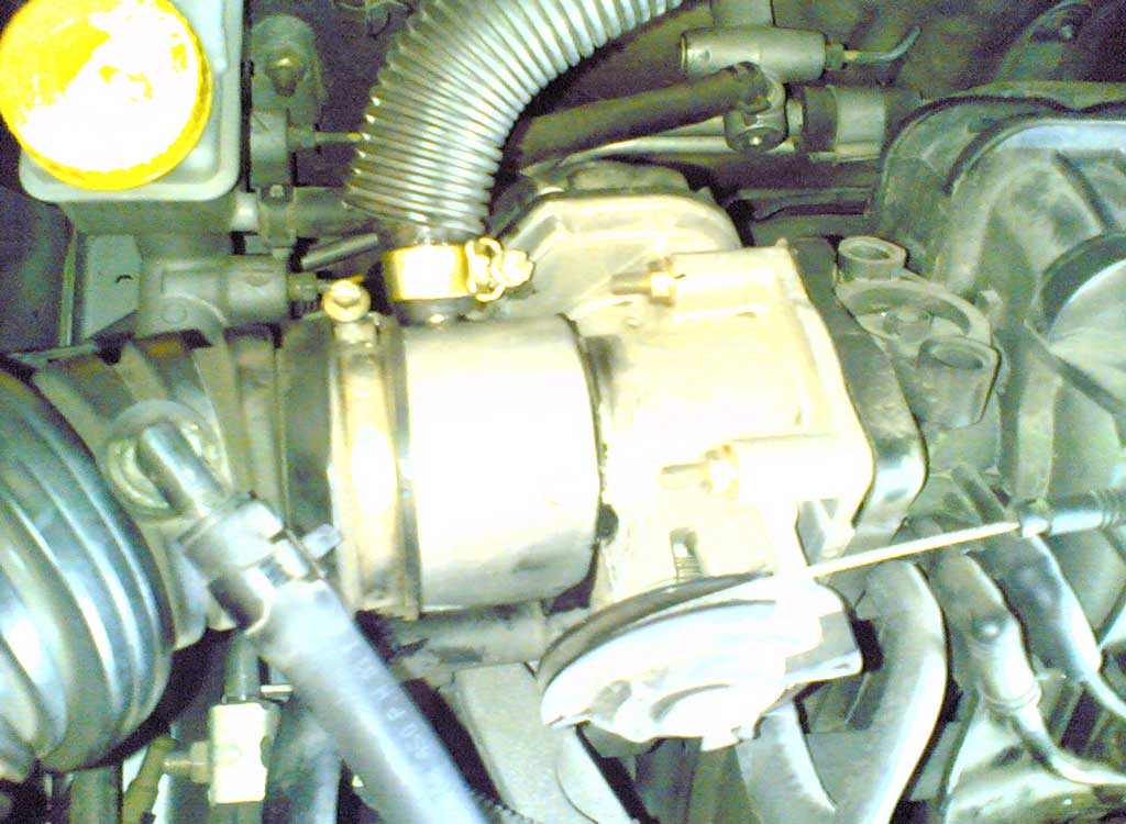

       อยากรู้ว่า รถ Chevloret Optra 1.6 ถ้าเราไม่เปลี่ยนท่อไอดีใหม่จะมีปัญาหอะไรหรือเปล่า หรือมีข้อเสนอแนะอะไรดี ๆ ช่วยแนะนำด้วยนะครับ เพราะตอนนี้มีปัญหาในการติดตั้ง อยากได้คำแนะนำด่วนครับ

       ผมใช้ Chevloret Optra 1.6 LT เหมือนกัน ติดแบบ Fix mixer ไม่มี Lamda ก้อไม่ไดเปลี่ยนท่อร่วมไอดี...ตอนติดแรกๆก้อกลัวแบคไฟล์.....เลยใส่ตัวช่วยระบายแรงดัน.....ใช้มาได้ 3 เดือนแล้วยังไม่มีปัญหาครับ.......ว่าแต่คุณ เทคนิค ติดระบบอะไรครับ...ช่วยบอกข้อมูลและปัญหารถด้วยครับ.

       ไม่ต้องเปลี่ยนท่อไอดีหรอก ไม่แบคไฟร์ถ้าไม่สตาร์ทด้วยแก็สครับ

       รถผมก็ไม่ได้เปลี่ยนท่อไอดี ก็ไม่มีปัญหาอะไรนี่ครับ FIX MIXER 58 L
