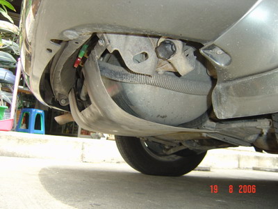

       กำลังเอา APV ไปติด lpg เอาถังไว้ใต้ท้องรถแต่ที่จำกัดมากเลยไม่รู้จะผ่านขนส่งหรือเปล่า มีใครแนะนำได้บ้างครับ

       ร้านที่ไปติดลองๆ วัดดูแล้วติดใต้กันชนหลังไม่น่าผ่านขนส่งติดเรื่องระยะห่างกันชน 30 เซนติเมตร และต้องเอายางอะไหล่ออกด้วยนะครับ

       ติดใต้ท้องรถแบบนี้หรือเปล่า

       ไปติดใต้ท้องมาแล้วครับ แต่มีปัญหาห่างจากท้ายไม่ถึง 35 ซม.
คิดว่าจะแก้ไขโดยไปติดกันชนหลังเพิ่มให้ยื่นห่างออกมาอีก
ใครมีร้านกันชนก็แนะนำผมมาบ้างนะครับ หรือมีวิธีอื่นๆก็ลอง
แนะนำมานะครับ
