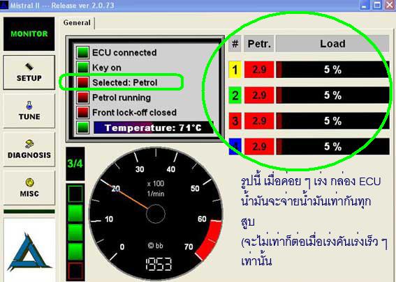

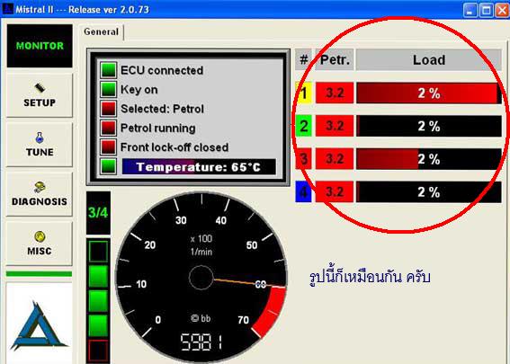

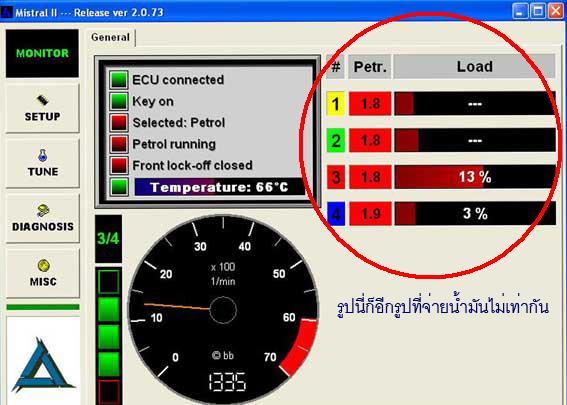

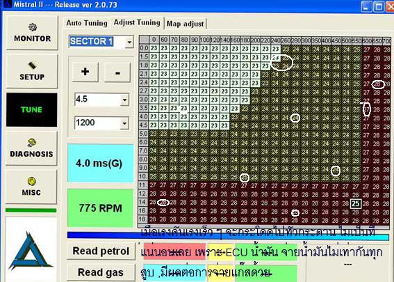

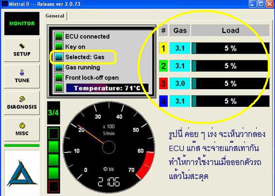

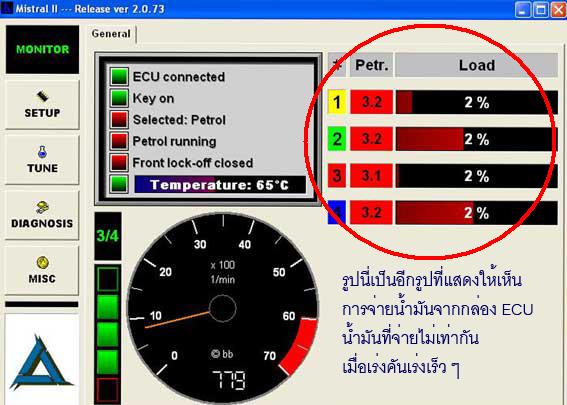

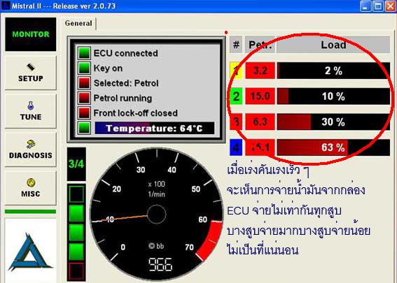

       รถ Honda Accord ปี 2000 เครื่อง 2300 CC ไปติดแก๊สแบบหัวฉีด LPG ของ Autronic เรียบร้อยแล้ว ปรากฏว่าเวลาใช้แก๊ส เวลาออกตัวแล้วสะดุดและกระชากนิด(ไม่Smooth แบบน้ำมัน) ดูในโปรแกรมจูนแก๊ส Mistral ll อ่านค่าของน้ำมันที่สั่งจ่ายจาก CPU ของน้ำมัน ปรากฏว่า จ่ายน้ำมันไม่เท่ากันทุกสูบ ดูใน Map กระโดดไปทั่วตารางไม่เป็นระเบียบแน่นอน (ของแก๊สก็เป็นตามไปด้วยเหมือนกัน) มีผลทำให้การจูนแก๊สไม่สมบูรณ์ตามไปด้วย อยากทราบว่ามีวิธีแก้ไขอย่างไรครับ ในการทำให้กล่อง ECU ของน้ำมันจ่ายน้ำมันให้เท่ากันทุกสูบ และทางศูนย์บริการสามารถเซทค่าของกล่อง ECU ให้ได้หรือไม่ครับ
เพิ่มเติม กล่อง ECU จะจ่ายแก๊สไม่เท่ากันตอนที่เราเร่งเครื่องเร็ว ๆ เช่นตอนออกตัว หรือรถติด ๆๆ แล้วออกตัวเท่านั้น ถ้าค่อย ๆ เร่ง จะจ่ายเท่ากันทุกสูบทุกความเร็วรอบเป็นปกติครับ

       เอารูปมาให้ดู ช่วยวิเคราะห์ ครับ

       ดูจากรูปคต.3-6 ก็ดูปกติดีนะครับ Petrol Timing ก็ดูปกติดี ค่า PP<PG ก็ถูกต้อง
ค่า Load% ดูตาม Sequence ของลูกสูบ ตาม สูบ 1->3->2->4->1 ถูกต้องครับ, ชดเชยตามน้ำหนักเท้า!!
ค่า Sector1--MAP ดูแปลกๆ น่าจะเกิดจาก Noise ในสายครับ เช็คดูการกวนของสาย Hight Tension ไปจานจ่ายก่อนว่าเดินสายสัญญานใกล้ไปร฿เปล่า เพราะมัน กระจายเป็นจุดๆมั่วไป แต่ไม่น่ามีผลกับเครื่องนะครับ เพราะระยะเวลาที่เกิดสั้นมาก Single Shot มันโดนค่าอื่นๆเฉลี่ยไปครับ
อาการกระตุกน่าจะเกิดการตั้ง Accelerate/Deaccelerte หรือหัวฉีดเดิมมีปัญหาครับ
