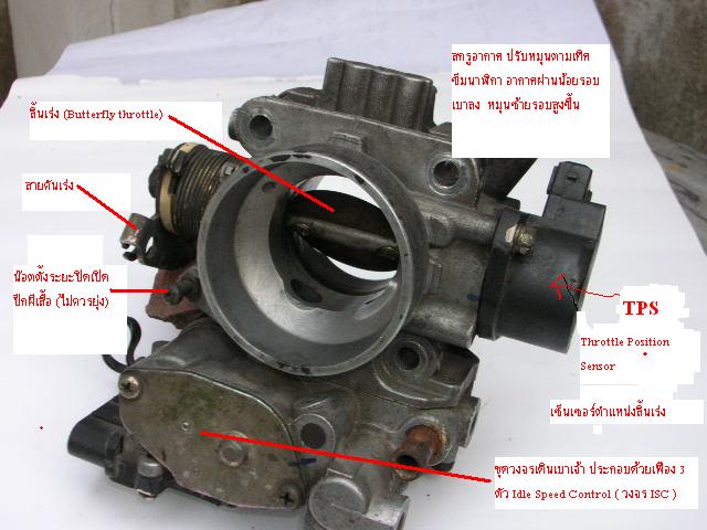

ความรู้เกี่ยวกับระบบเดินเบา idle speed control , tps (throttle postion sensor ,ลิ้นเร่ง ,ลิ้นปีกผีเสื้อในรถ
จาก mong_bky
ศุกร์ที่ , 11/8/2549
เวลา : 18:30
203.149.16.33
อ่านแล้ว = 15200 ครั้ง
       ขอส่งภาพมาให้บางท่าน ที่ยังไม่ทราบว่า มีปีกผี้เสื้อ อยู่ในเครื่องยนต์ของรถเรา

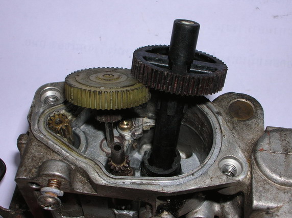

 จาก mong_bky
 ศุกร์, 11/8/2549
18:32
203.149.16.33

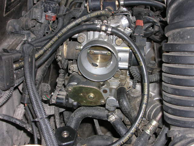

 จาก mong_bky
 ศุกร์, 11/8/2549
18:33
203.149.16.33

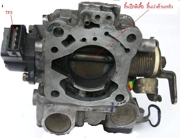

 จาก mong_bky
 ศุกร์, 11/8/2549
18:34
203.149.16.33

ISC = idle speed control = ชุดชดเชยรอบเดินเบา MITSUBISHI ระบบนี้ประกอบด้วย 1. สเตปปิ้งมอเตอร์หรือเซอร์โวมอเตอร์ - ภายในมีเสื้อเฟืองและมีรูระบายไอดีเพื่อแวคคั่มอากาศ เวลาลิ้นปีกผีเสื้อปิดสุด เพื่อให้มีอากาศเข้าเครื่องได้ในจังหวะรอบเดินเบา และเช็คตำแหน่งได้
2. ชุดเฟืองทดรอบเดินเบา - และหาตำแหน่งองศาลิ้นผีเสื้อ
3. ชุดลิ้นปีกผีเสื้อ
4. ชุดปลั๊กสายไฟ
**** วิธีสังเกตุปัญหาที่คุณเจอมีดังนี้
1. เฟืองทดรอบแตก – รอบสวิงเป็นบางจังหวะเป็นๆหายๆ อาการจะตามจังหวะที่ฟันเฟืองตัวที่แตกขับมาอยู่ในตำแหน่งที่เฟืองมอเตอร์ หมุนเพื่อหาตำแหน่ง แต่เฟืองมอเตอร์ไม่สามารถขับเฟืองทดรอบได้เนื่องจากฟันบางฟันแตกไปแล้ว จึงขบไม่เจอ รอบจะแกว่งขึ้นๆลง ๆ เพราะมอเตอร์หาตำแหน่งไม่ได้
/ อาการนี้มาจากเนื้อเฟืองหมดสภาพ หรือจารบีหมดสภาพ(ควรใช้ลิเทียม จารบี ที่ทนความร้อนสูงเท่านั้น)
จารบีชนิดอื่นๆเมื่อใช้งานรอบจัด จะแข็งตัวและทำให้เฟืองแตกหรือทำให้เฟืองขัดตัวกันจนแตก อย่าใช้เด็ดขาด / ซื้อชุดซ่อมเฟือง ร้านบางไผ่อะไหล่ยนต์ 980 บาท เค้าจะให้จารบีมาด้วย ให้เปลี่ยนเฟืองยกชุดให้ครบทุกตัว แต่อย่าลืมว่ามันเป็นอะไหล่เทียมแท้ฉะนั้นอายุการใช้งาน 1-2 ปีเท่านั้น
แล้วจะแตกอีก ถ้าหาเทียมของรถยี่ห้อโปรตรอน ที่มาเลเซียผลิตได้ให้ใช้ชุดซ่อมของโปรตรอน แต่เบิกของแท้อายุการใช้งานนาน แต่แพงกว่า
2. รูแวคคั่ม vaccum อุดตัน และเฟืองติด
- มีอาการสวิงเช่นกัน ทุกครั้งที่เปิดแอร์ ต้องเร่งคันเลี้ยงรอบ ให้อากาศเข้าไปช่วย อาการนี้ไม่น่าตกใจ เพราะจารบีเสื่อมสภาพและไปอุดตัน ให้ถอดล้างทำความสะอาด ถ้าเช็คแล้วเฟืองไม่แตก ให้ทาลิเทียม-จารบี แล้วประกอบกลับไปใหม่ ส่วนมากจะหาย / อาการนี้จะทำให้เฟืองแตกได้หากปล่อยเอาไว้
3. เซอร์โวมอเตอร์เสียหาย
- อาการนี้มักจะสวิง จนเบาดับด้วย เพราะ เฟืองทองเหลืองของมอเตอร์แตก หรือขดลวดที่มีหลายสเต็ปภายในตัวมอเตอร์มีปัญหา / ซ่อมไม่ได้ต้องหาเปลี่ยนอย่างเดี่ยว / อาการนี้ ในลองบิดกุญแจไปที่ตำแหน่ง on ไม่ต้องสตาร์ท จะได้ยินเสียงมอเตอร์ทำงาน เสียงดังมากขึ้นชั่วขณะ แสดงว่ามอเตอร์เริ่มเสื่อมสภาพแล้ว จ ะ Start เครื่อง ถ้ามอเตอร์ปรกติ เฟืองทองเหลืองที่ติดกับที่เสื้อ ที่เราถอดไม่ได้จะหมุนไม่หยุดครับ
4. ลิ้นปีกผีเสื้อ - ส่วนมากมักไม่เสียครับ แต่อาจจะเป็นเพราะมีสิ่งสกปรกอุดตัน ภายในท่อแวคคั่ม หรือ ตัวตั้งระยะ เปิด-ปิดองศาลิ้นตั้งไม่ได้ตำแหน่ง ให้ช่างที่ปรับตั้งเป็น ปรับตั้งตำแหน่งใหม่ดู และทำความสะอาดช่องไอดีใหม่ / หากเปลี่ยนเฟืองแล้วไม่หาย ลองทำความสะอาดและปรับตั้งลิ้นผีเสื้อช่วยดูครับ
5. ทุกครั้งที่ถอดชุด ISC คุณต้อง รีเช็ทข้อมูลของกล่อง ECU ใหม่ โดยถอดขั้วแบตออก 1 ขั้ว ประมาณ 10 วินาที ใส่ขั้วคืนและไปลองขับเพื่อให้กล่องเก็บข้อมูลการใช้งานใหม่ซัก 2-3 กิโลครับ จะเป็นปกติ
6. ปลั๊กสายไฟ มีปัญหา ลองขยับให้แน่น หรือถ้าเช็คเป็นให้เช็คดูว่าสายไฟขาดหรือไม่ สามารถวัดแรงดันไฟฟ้าโวลท์ของ ลิ้นปีกผีเสื้อได้ แต่ผมจำตำแหน่งที่วัดและค่าแรงดันไม่ได้ครับ ลองหาของมูลเพิ่มเติมดู จะวิเคราะห์ได้ว่าชุด ลิ้นปีกผีเสื้อเสียหรือไม่ แรงดันน่าจะประมาณ 4.8-5.2 vdc. เวลาเดินเบาครับ
7. คลัชท์คอมแอร์เสื่อมสภาพ ก้อเป็นปัญหารอบเดินเบาไม่นิ่งเวลาเปิดแอร์เช่นกัน แต่ปิดแอร์แล้วไม่เป็น แต่อาการสวิงออกเพียงเล็กน้อยเท่านั้นตอนเปิดแอร์
8. อย่าลืมปรับตั้งสกรูรอบเดินเบา ที่ลิ้นปีกผีเสื้อใหม่ ให้รอบตอนเปิดแอร์-เปิดไฟหน้า อยู่ที่800-850 ครับ หลังเปลี่ยนชุดซ่อม
9. throttle position sensor จับตำแหน่งองศาลิ้นปีกผีเสื้อสกปรกให้ล้างด้วยน้ำยาล้างหัว VDO หรือ ขั้วสายไฟไม่แน่น
