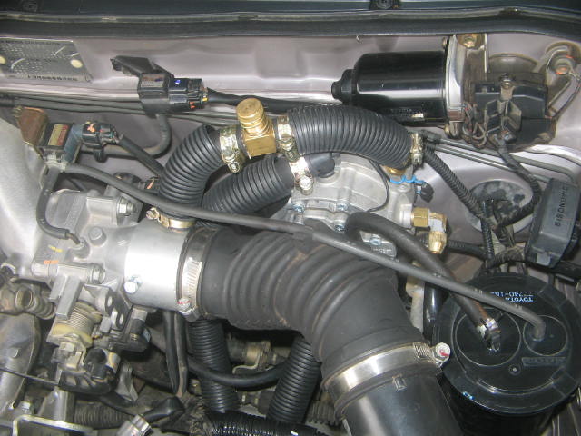

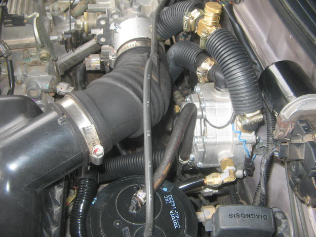

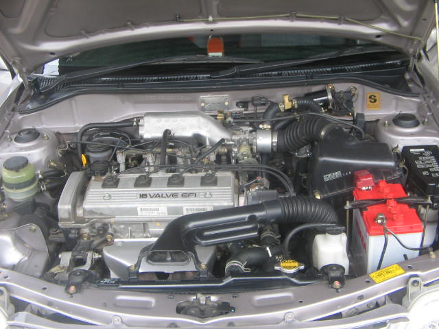

       รถผมก็ FIX MIX หม้อ BIGAS ไม่มีปัญหานะครับ
 จาก mashi
 พุธ, 16/8/2549
00:13
203.144.140.45
       หม้อBIGAS รุ่น M84 ขนาด 140 kw
 จาก mashi
 พุธ, 16/8/2549
00:15
203.144.140.45
       ด้านข้าง
 จาก ust
 พุธ, 16/8/2549
10:01
210.246.145.5
       ลูกเป็ด ไปหาจานแอ้ม ง่ายดี
ถ้าพอทำได้ ลองดูว่าตัวน้อตเหลี่ยม เบอร์ 10
ไว้ปรับรอบเดินเบาปิดอยู่หรือเปล่า เปิดซะ
ตัวกลมคือเซ้นจ่ายแก้สตามแรงเท้า
จากนั้นเริ่ม จูนตามสูตรในเวปนี้แหละ
