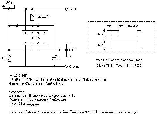

วงจรหน่วงเวลาเปลี่ยน น้ำมันเป็น gas แบบปรับเวลาได้ครับ
จาก Son
ศุกร์ที่ , 11/8/2549
เวลา : 11:06
58.136.71.116
อ่านแล้ว = 2140 ครั้ง
       ผมดัดแปลงจากที่นี่นะครับ http://home.cogeco.ca/~rpaisley4/LM555.html#20
ลองต่อดูแล้ว work ดีครับ
ผมใช้ต่อระหว่าง autoswitch กับไฟก่อนไปเข้า relay ตัดติ๊กน้ำมัน+หัวฉีด
ทำให้สามารถเปลี่ยนในรอบต่ำๆได้ไม่ดับ
แต่ใน manual switch ก็ใช้ได้ลองเอาไปใช้ดูครับ แต่ต้องต่อกับ diode กันไฟย้อนอีกทีนะครับ
 จาก ฒ tau
 ศุกร์, 11/8/2549
12:51
203.188.32.167
       ปกติการเปลี่ยนจากน้ำมันไปเป็นแก็ส สามารถทำได้ทันทีโดยไม่ต้องหน่วงเลยนี่ครับ เพราะตอนโยกสวิทช์ไปเป็นแก๊ส หัวฉีดและปั้มโดนตัดโดยทันทีถ้าแก๊สไม่จ่ายออกมาทันทีเครื่องจะดับเลย ยิ่งหน่วงก็ยิ่งดับสนิทเข้าไปอีก หรือว่าผมสับสนกันแน่ ช่วยเช็คที
 จาก รถเก่า
 ศุกร์, 11/8/2549
13:42
202.29.54.118
       วงจรนี้อาจเหมาะกับรถที่ใช้คาร์บูก็ได้ครับ คงไม่ค่อยเหมาะกับหัวฉีดเท่าใดนัก ยกเว้นบางคัน
 จาก Neo
 ศุกร์, 11/8/2549
14:58
       รถผมเปลี่ยนจาก น้ำมันเป็นgas ได้เลยครับ
แต่มันสะดุดนิดนึง ผมเลยใช้ตัวนี้แก้ปัญหา ครับ
คล้ายๆกับที่เอา C มาคร่อม หน่วงเวลา แต่ถ้าใช้ C ต้องมาหาว่าขนาดเท่าไหร่เหมาะสมที่สุด
ผมเลยใช้วงจรนี้เพราะมันปรับได้ละเอียดครับ

 จาก AA-LPG
 อาทิตย์, 13/8/2549
11:38
58.147.108.158
       ตอบคุณ ฒ tau นะครับ เขาเอาไว้หน่วงให้หัวฉีดทำงานต่อครับอีกแป๊บครับ ไม่ใช่หน่วงแก๊สไม่ให้เปิดช้า
 จาก ปากเกร็ดไดรเวอร์TAC#29
 อาทิตย์, 13/8/2549
12:06
       ผมเคยลงวงจรไปเมื่อปลายปี 48 คลิกดูจากหน้าแรกของเว็บได้เลยครับ
วงจรของผมไม่ต้องใช้อุปกรณ์แอ็คตีฟเพิ่มเติม ใช้เพียงอุปกรณ์พาสซีฟ นั่นคือใช้ C คร่อมคอล์ยรีเลย์ควบคุมระบบน้ำมัน และไดโอดต่อก่อนเช้าคอล์ยรัเลย์ที่ขนานกับ C แบบนี้วงจรจะทนทาน ใช้งานได้แบบหน้าด้านหน้าทน แต่ C จะตัวโตซักหน่อย ประมาณ 6800 ไมโครฟารัดเบรคดาวน์ 25 โวลต์ขึ้นไป
ผลที่ออกมา การเปลี่ยนระบบจากน้ำมันเป็นแก๊ส ต่อเนื่องไร้การสะดุด
 จาก ชัย
 อาทิตย์, 13/8/2549
12:22
203.130.159.2
       นานๆไปcมันเสื่อม จะมีผลต่อการทำงานหรือเปล่าครับ
 จาก Neo
 จันทร์, 14/8/2549
23:42
125.24.80.130
       ก็อาจมีบ้าง ใช้ปรับ ตรง VR เพิ่ม-ลดได้ครับ
 จาก ๆ
 อังคาร, 15/8/2549
00:17
203.130.159.2
       VR ใส่ตรงไหนครับ
 จาก Neo
 พุธ, 16/8/2549
17:32
58.136.71.10
       ตรง R ปรับค่าได้ น่ะครับ
ผมใช้ C ประมาณ 22 microF VR 100 K ครับ
