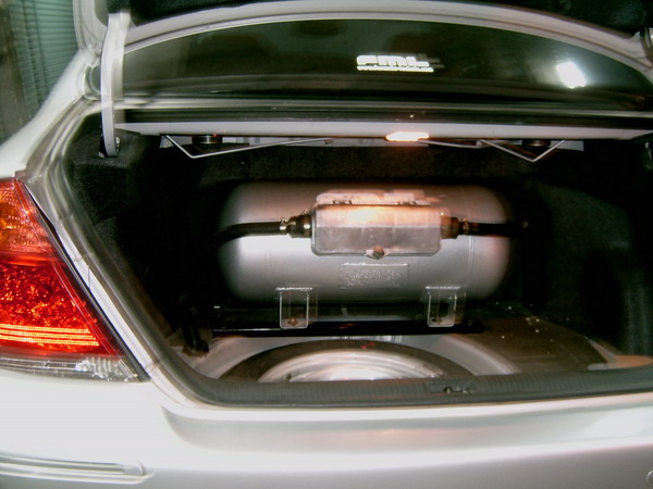

 จาก หมู
 จันทร์, 14/8/2549
00:21
58.9.59.252
       ไม่แตกแน่ ๆโทรมาคุยกัน 01- 3064265
 จาก หมู
 จันทร์, 14/8/2549
00:25
58.9.59.252
       ขอโทษที ลงภาพผิด
 จาก บีบี
 อาทิตย์, 27/8/2549
22:28
203.118.66.142
       ไม่ต้องเปลี่ยนก็ติดได้ครับ ผมติดจาก MM Gas ไม่มีปัญหาครับ 02-3988853-7 ครับผม
