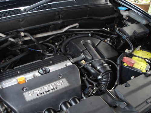

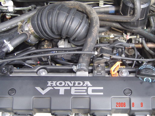

 จาก NUT575
 จันทร์, 14/8/2549
00:56
58.64.83.18
       CRV 2003 คับ ไม่ได้เปลี่ยน
ถ้าจะปลี่ยนก็ดูของคนที่เขาเปลี่ยนแล้วใช้ได้ดีนะคับ ว่าเขาซื้อจากที่ไหน
เพราะผมเคยเปลี่ยนแล้ว ให้ช่างหาให้ไม่รู้ไปเอามาจากร้านไหน ใช้ไม่ได้เรื่องเลย จูนไงก็ไม่นิ่ง กลับไปใช้ของเดิมจบ พูดกันจริงๆ ใช้ของเดิมดีที่สุดคับ
