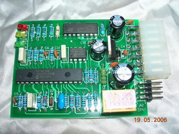

       ROM = Read Only Memory = หน่วยความจำที่อ่านได้อย่างเดียว
EEPROM = Electronically Erasable and Programmable Read Only Memory
FLASH = ? จำไม่ได้ หาไม่เจอ
จากรูป MCU ใช้ของยี่ห้อ Microchip 28 pin เบอร์ PICxxCxxx (มองไม่เห็นเบอร์) ภายใน มันน่าจะมี Flash + EEPROM ในตัว
ตัว 8 ขา ก็ยี่ห้อ microchip ทีแรกนึกว่าเป็น EEPROM แต่ดูการต่อขา แล้วไม่น่าจะใช่ (มองเบอร์ไม่เห็น ถ้าเป็น EEPROM จะขึ้นต้นด้วย 24Cxx, 24LCxx หรืออาจเป็น 93Cxx)
ส่วนตัวบนสุด 16 ขา ยี่ห้อ SGS Thomson เดาว่าน่าจะเป็น Stepping Motor Driver
ส่วนตัวตั้ง ๆ สีดำ ที่อยู่ข้าง ๆ ตัว 8 ขาถัดมาทางขวา ตัวตั้ง ๆ มีแผ่นทองแดงชุบดีบุกด้านหลัง ตัวนั้น น่าจะเป็น IC Regulator (ตัวลดแรงดันจากไฟแบต ให้ต่ำลงเพื่อเป็นไฟเลี้ยงวงจร เดาว่าน่าจะ 7805 ลดไฟเหลือ 5 V)
ขออนุญาตนำรูปของคุณ นัน SR20 (อาศรมหูกวาง) มาใช้หน่อยนะ
เกือบลืมไป EEPROM มีอายุการใช้งานยาวนาน อ่านเขียนได้เป็นล้านครั้ง แต่....ถ้ามันเจอแหล่งจ่ายไฟไม่ดี หรือมีสัญญาณรบกวน ข้อมูลมันอาจหายได้เช่นกัน
