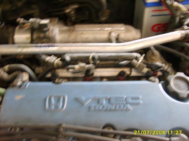

เครื่อง b16 +b20 ติดแก๊สดีไหมครับ มีข้อดีข้อเสียอย่างไร

       ติดได้ครับ ถ้าใส่มิกเซอร์ วิ่งน้ำมันจะตื้อๆๆหน่อย ถ้าไม่ใส่มิกหรือมิกใหญ่ เดินเบาแก๊สยากนิดส์นึงครับ แต่วิ่งมันส์ แต่ไม่แน่น เท่าน้ำมันครับ เท่าที่ลองของพี่ที่รู้จักมา

       ต้องใช้ขนาด Mixer ที่เหมาะสม ที่ว่าจูนยากเพราะขนาด Mixer น่าจะใหญ่ไปครับ
