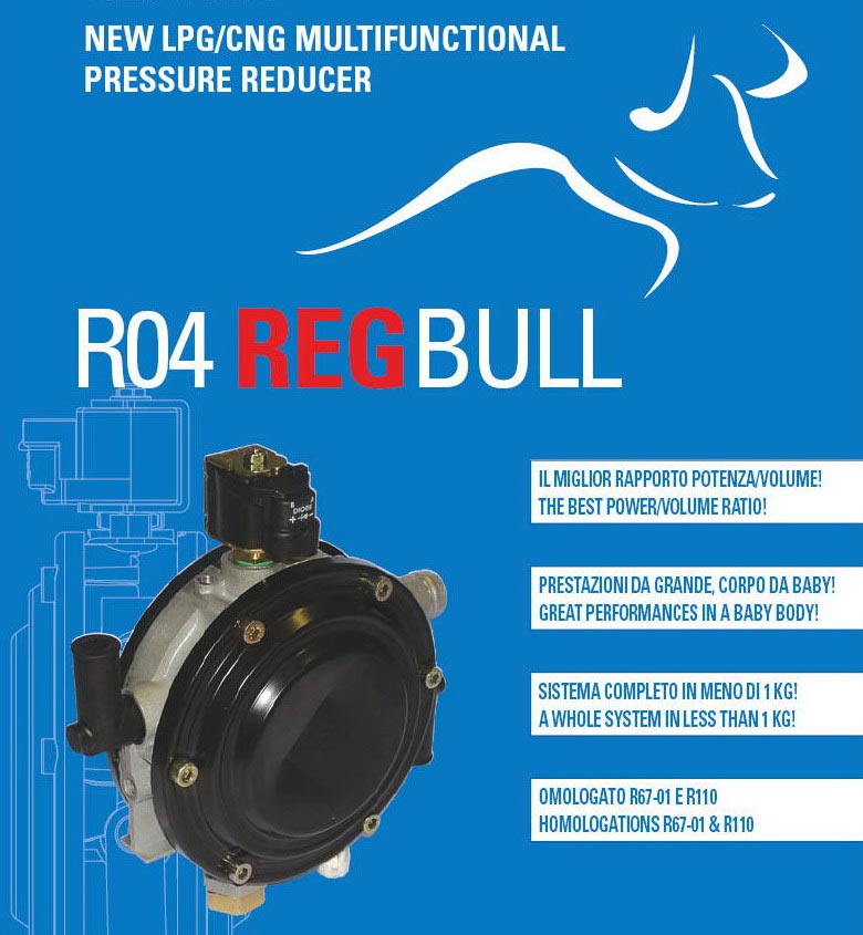

       ผมแนะนำหม้อ OMVL ใช้ได้ ตั้งแต่ 500-6000 CC
แต่ลูกมันใหญ่ คาดว่าไม่มีที่จะวาง

       OMVL ตัวเล็ก ที่พี่ LPGMAN เรียกว่าหม้อกระทิงหรือชื่อจริงคือ REG BULL ก็ได้ครับ เหมาะกับรถ CC. ต่ำครับ แถมตัวยังเล็กนิดเดียวเอง

       ที่มาของชื่อตามนี้ครับ

       ถ้าหมายถึงผมตอนนี้ไม่สะดวกครับ หากสนใจหม้อต้มกระทิง รบกวนโทรตรงไปที่
OMVL spa Phone +39 0429 76 41 11 อิตาลีครับ
