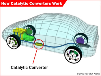

       ถ้าไฟเองจิ้นโชว์ตลอดเมื่อใช้แก๊สถ้าดับเครื่องถึงจะหายจะทำอย่างไงให้หายครับ รบกวนผู้มีความรู้ตอบหน่อยครับ ผมได้ข้อมูลมาน่ากล้ว
แคทาลิติกคอนเวอร์เตอร์ (catalytic converter) หรือเครื่องฟอกไอเสียเชิงเร่งปฏิกิริยา ซึ่งคนไทยนิยมเรียกสั้น ๆ ว่า "แคท" นั้น เป็นอุปกรณ์ทำหน้าที่ลดไอเสียที่เกิดจากการเผาไหม้ไม่สมบูรณ์ของเครื่องยนต์ อุปกรณ์นี้เกิดจากแรงกดดันของภาครัฐในประเทศสหรัฐอเมริกาที่ต้องการให้รถยนต์ทุกคันที่ผลิตออกมาปลดปล่อยก๊าซพิษต่าง ๆ น้อยลง ทั้งนี้จากข้อมูลเกี่ยวกับการปล่อยไอเสียของรถยนต์ต่าง ๆ ที่ผลิตออกมาก่อนปี ค.ศ.1966 (พ.ศ.2509) พบว่าโดยเฉลี่ยแล้วรถยนต์ 1 คันที่วิ่งเป็นระยะทาง 1 ไมล์ (ประมาณ 1.6 กม.) มีการปล่อยสารไฮโดรคาร์บอน ซึ่งเป็นไอน้ำมันที่เหลือจากการไม่ถูกเผาไหม้ออกมาจำนวน 10.6 กรัม ปล่อยก๊าซคาร์บอนมอนอกไซด์ (carbon monoxide - CO) คิดเป็นน้ำหนัก 84 กรัม และปล่อยก๊าซไนโตรเจนออกไซด์ (nitrogenoxide - NOx) ออกมาคิดเป็นน้ำหนัก 4.1 กรัม แต่กว่าที่จะมีรถยนต์ติดแคทาลิติกฯ รุ่นแรกออกมาจำหน่ายก็ต้องรอถึงปี ค.ศ.1975 (พ.ศ.2518) แคทาลิติกฯ ที่ติดรถยนต์รุ่นแรก ๆ นั้นเป็นแบบ 2 ทาง (two-way catalytic converter) สามารถลดปริมาณก๊าซคาร์บอนมอนอกไซด์ และสารไฮโดรคาร์บอนได้เพียง 2 ชนิดเท่านั้น จนปลายทศวรรษที่ 70 จึงมีแคทาลิติกฯ แบบ 3 ทาง (3-way catalytic converter) ที่ลดได้ทั้งก๊าซคาร์บอนมอนอกไซด์ สารไฮโดรคาร์บอน และก๊าซไนโตรเจนออกไซด์
