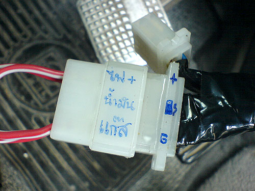

ขั้นตอนแรก

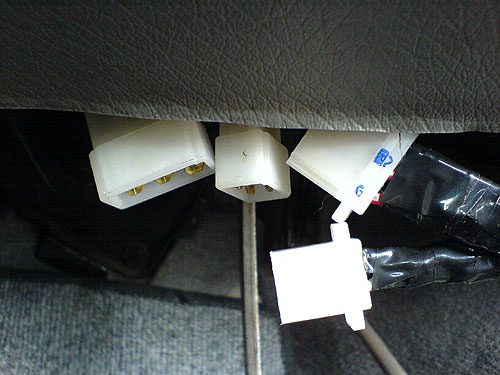

หาจุดที่ต่อปลั๊กกับ Switch ไว้ก่อนครับ มีสองหัว หัวเล็ก กับหัวใหญ่
นี่ไงเจอแว้ววว... อยู่ใต้พวงมาลัย.. ปลดง่ายแค่มือเอื้อม..

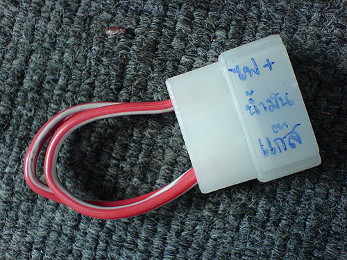

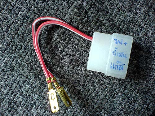

       ตัวนี้แหละพระเอกของเรา สายไฟสองเส้นต่อขั้วทองเหลืองตัวผู้ไว้สองด้านเลย
ผมเอามาเข้าปลั๊กพลาสติกไว้อีกทีครับ (ตัวนี้อาจจะไม่ต้องใช้ก็ได้ แล้วแต่สะดวก..)
เราก็ดูจุดที่มันเป็นไฟสองเส้นไปเข้ากล่อง ATX-4
จุดที่เป็น สายไฟหัวฉีด 1 เส้น และติ๊กน้ำมัน 1 เส้น
และจุดที่เป็นสายไฟติ๊กแก๊ส 2 เส้น (ติ๊กที่หม้อต้ม และติ๊กที่ถังแก๊ส)

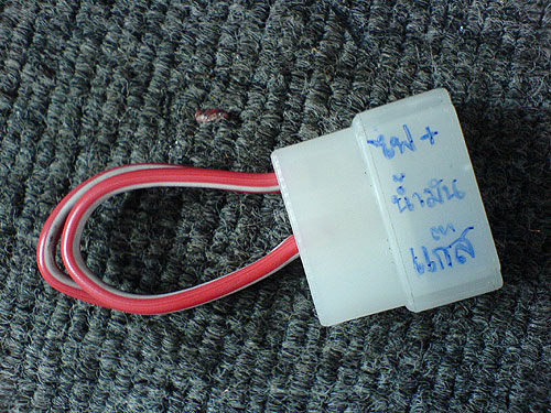

       ถ้าจะวิ่งน้ำมันกลับบ้าน ก็จั๊ม ไฟ-ติ๊กน้ำมัน และ ไฟ-หัวฉีด
 จาก AA-LPG
 พฤหัสบดี, 10/8/2549
11:49
58.147.101.211
       ถ้าจะวิ่งแก๊สกลับบ้าน ก็จั๊ม ไฟ-ติ๊กแก๊สที่ถัง และ ไฟ-ติ๊กแก๊สที่หม้อต้ม
 จาก AA-LPG
 พฤหัสบดี, 10/8/2549
11:53
58.147.101.211
       เสร็จแล้วก็เอามาต่อกับปลั๊กเดิมได้เลย.. (ไม่ใช่ต่อกับ switch นะ อิอิ)
คิดง่าย ๆ คือ จั๊มไฟเข้ากับระบบน้ำมัน หรือ จั๊มไฟเข้ากับระบบแก๊ส แค่นี้เองครับ ไล่สายไฟดี ๆ ครับ
แค่นี้ก็วิ่งต่อได้แล้วล่ะครับ ...มีไว้กันเหนียว เพราะรถมันชอบเสียเวลาเราจะรีบครับ (ไม่รู้เป็นอะไร )
