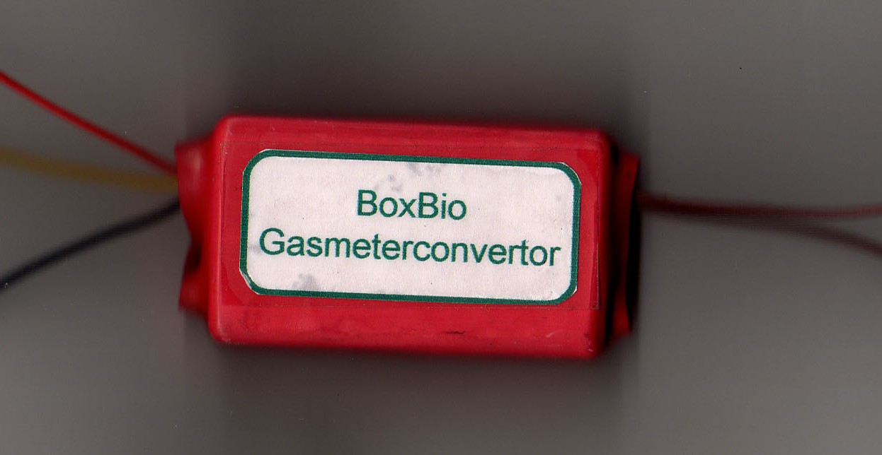

อยากทราบตัวปรับค่าโอมห์
จาก อำนวย ล.ป.

       ลักษณะเป็นอย่างไรครับ มีขายที่ร้านไหน ผมต้องการใช้เนื่องจากผมใช้ถังสหมิตรขนาด 58 ลิตร และเกจวัด DYMCO 50 โอมห์ และ AUTO CHANC" TAR 326 2 "ของอิตาลี

       ใช้ปรับค่าระดับแก๊สในถังครับ แบบเดิมเป็นหลอด LED 5 หลอด ค่าได้เพี้ยนไม่ตรงคับ คือแสดงถ้าแก๊สเต็มถัง จะแสดงติดแค่หลอดเดียว ถ้าแก๊สหมดถังไฟจะแสดงติดเต็มดวง คับ เมื่อก่อนใช้ถังมัลติวาล และเปลี่ยนเป็นถังสหมิตรคับ

       คุณ D Power ครับ พอจะมีข้อมูล ความต้านที่สามารถใช้ได้ ชุด Converter ตัวนี้ มั้ยครับ
น่าสนใจ อยากเปลี่ยน Auto Change แต่เกจน์แก๊สที่สวิทช์ดันทะลึ่งไม่ลงรอยกับความต้านทานถัง
สวิทช์ HANA ครับ แต่ถัง Multi Valve ไม่ใช่แค่ขึ้นกับลงสลับกัน แต่ความต้านทานต่างกันมหาศาล

       ผมเคยใช้ตัว BOXBIO ตัวนี้ครับ จะใช้ในกรณีที่ตัวเกจ์ ที่ถังแก๊ส กับ ตัวแสดงระดับของแก๊ส ในรถใช้ด้วยกันไม่ได้นะครับ ของผมใช้ถังโดนัท 30k-100โอห์ม ใช้กับเกจ์ดิสโก DYMCO ที่ 100 โอห์มได้ สบายเลยครับ แล้วก็มีอีกหลายรุ่นนะครับ

       ผมใช้ถังยี่ปุ่นเกจ์ dymco ที่ 100-0โอห์มใช้ออโต้สวิท อิตาลี AS-123 ก็ใช้งานได้ดีครับ

       ไปที่ร้านขาย ic เลย อย่างดี 35 บาท เลื่อกขนาดได้เลย ความต้านทานปรับค่าได้ร้านรู้อยู่แล้ว

       ขอโทษที ไม่ได้เข้ามาตอบ
ผมก็ซื้อมาจากร้ายเจ้หลี/เจ้ยิ้ม นั่นแหละครับ
มีอยู่หลายรุ่นเหมือนกัน เช่น.....
Multi valve ของถังโดนัท to S Gas(เกจ์ดิสโก้) 30 k - 100 ohm
Multi valve................... to AS-123 30 k - 100 ohm
DYMCO - AS-123, 100 ohm - 0 ohm
BRC to AS-123, 0 ohm - 100 ohm
AI-200 to S Gas, 0 - 5 Volt
