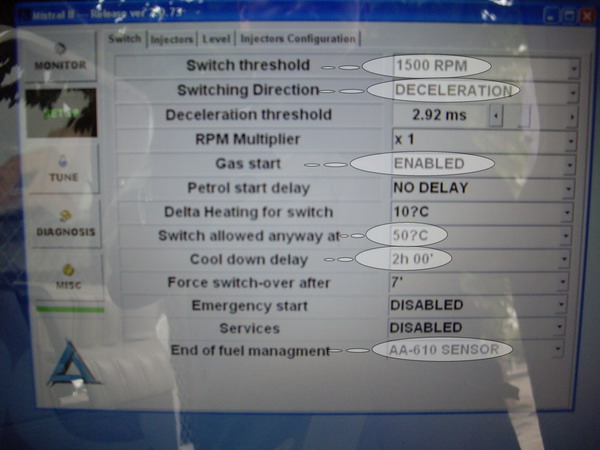

       ถ้าเครื่องร้อนอยู่ จะให้ สตาร์ทแก็ส หรือ สตาร์ทน้ำมันก่อนแล้วค่อยเข้าแก็ส อยู่ที่เราตั้งค่าครับ

 จาก VW V6-2.8
 พฤหัสบดี, 10/8/2549
21:53
58.8.5.90
       ตั้งเวลาสตาร์ทแก๊สได้จาก 2-5 ชมใครับ
ดูในรูป ผมตั้งเวลา Delay ไว้ 2 ชม. ภายในเวลานี้ จะสตาร์ทแก๊สได้เลยครับ
