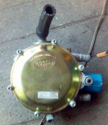

       ถ้าไม่รู้น๊อตตรงไหนเรียกอะไร
อ๊ะ แถมรูปหม้อน้อง Atiker ให้อีกด้วย
