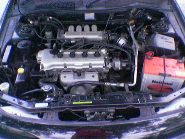

       เออ..อยากรู้เหมือนกันอ่ะครับ ว่า ไอที่เวลาเราขับมารอบสูงๆแล้วผ่อนคันเร่ง แล้วมันดังออกที่ท่อไอเสีย ดัง ปั๊งๆ เป็นชุดๆ อะคับนั้นเขาเรียกว่า back fire หรือป่าวครับ มันเป็นอันตรายหรือป่าวครับ แล้วแคตาไลท์ติกจะพังป่าว แก้ไขที่ระบบไฟจุดระเบิดจะช่วยได้มั้ยครับ ใช้ Nissan Nx B13
