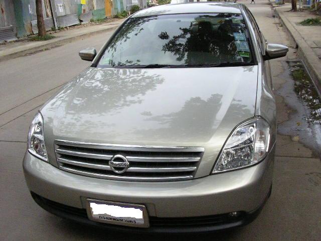

Nissun Teana กับหัวฉีดยี่ห้อ Voltran
จาก Yutcopter
พฤหัสบดีที่ , 10/8/2549
เวลา : 00:18
58.8.119.20
อ่านแล้ว = 5217 ครั้ง
       ลูกค้าเอามาให้ลองของครับ ทีแรกจะเอา Autronic ประหยัดไปอีก1หมื่นลอง Voltran เล่นเอาคนทำเหนื่อยครับ

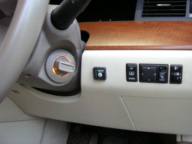

       หน้าตาสวิทช์พอดูใด้ แต่บางคนบอกสวยครับแล้วแต่คนชอบครับ

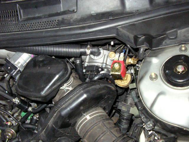

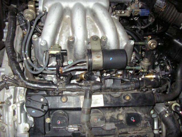

       หัวฉีด เก็บงานใด้ไม่แพ้กันครับ ยากกว่านิดหน่อย
 จาก Yutcopter
 พฤหัสบดี, 10/8/2549
00:24
58.8.119.20
       ที่หลบมุมของหม้อต้ม
 จาก Yutcopter
 พฤหัสบดี, 10/8/2549
00:26
58.8.119.20
       ปิดฝาครอบเครื่องแล้ว ดูดีเหมือนกันครับ

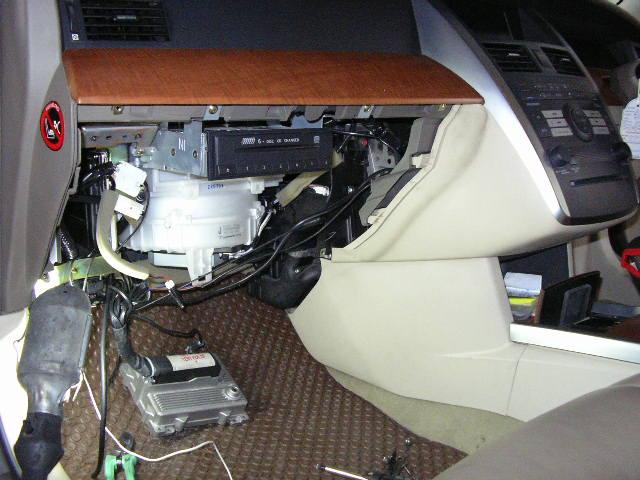

       ที่อยู่ของ ECU แก๊ส กว่าจะมุดสายไฟเข้ามาใด้ ลำบากแต่ยอมครับไม่อยากให้เขางอแง

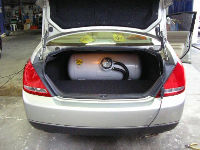

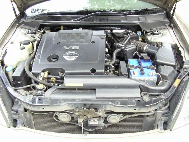

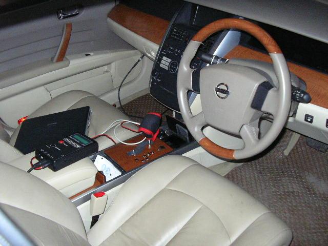

       ถัง 97ลิตรดูเล็กไปทันตาเห็น เมื่อเจอบั้นท้ายขนาดนี้ครับ สายที่เห็นเสียบกับท่อใอเสียเป็น A/F ครับเตรียมตัว จูนนิ่งให้นิ่งๆ
 จาก Yutcopter
 พฤหัสบดี, 10/8/2549
00:41
58.8.119.20
       ตัวบนที่ท้าวแขนเป็น A/F ครับแล้วแถมโปรแกรมจูนชอบ OSหรูๆอีกต่างหากต้อง XP เลยนะเล่นเอาต้องซื้อโน๊ตบุคใหม่เลย ขับคนจูนคน ปรับ ให้ใด้ส่วนผสมเท่าน้ำมัน กับการขับหลายๆแบบ เล่นซะหลายชม. ไม่รวมแวะทานข้าวนะ ไม่มีออโต้จูนนะ
