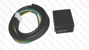

       อาการเบาดับ ของเครื่องยนต์ที่ใช้หัวฉีดแบบ K-Jetronic หรือ K-E Jetronic เกิดจากเมื่อเปลี่ยนจากน้ำมันไปเป็นแก๊ส ตัวพลังเยอร์ที่ควบคุมการฉีดที่ต่อกับแผ่นเช็คอัตราการไหลของอากาศไม่มีน้ำมันค้างอยู่ทำให้ส่งสัญญาณไปที่ ECU ผิดพลาด แก้ด้วยใช้ตัว Stop K-Jetronic หรือ Stop K-E Jetronic อุปกรณ์จากยุโรปยี่ห้อดังๆ เช่น Tamona เป็นต้น เจอมาเยอะปัญหาอย่างนี้ ปรึกษาได้ฟรีที่ 081-612-4229

.... ใช่ตัวนี้หรือเปล่า?
STOP K-E Jetronic
This unit cuts petrol feed to burners off in K-E Jetronic injectors systems at car's work on LPG without fuel pump switching off.
By working on LPG, petrol circulates by close circle and holds plate of K-E Jetronic system aerometer in fixed position and, by this, ensures stable performance of engine in idling
http://www.tamona.lt/Stop_en.html

       สำหรับผม 190E กล่อง ตัด k jet มีประโยชน์เล็กน้อยครับ ดีกว่าเดิมนิดหน่อย
แต่ที่ผมตัด ECU โดยดึงฟิวส์รีเลย์โอเวอร์โหลดออก วิ่งดี สบายครับ จูนเอง + AF meter
ลองดูได้เอง ไม่เสียตัง ไม่ชอบก็ใส่คืน ช่วงแรกลองใส่ๆถอดๆ
ตอนนี้ยังไม่ได้ใส่อีกเลยครับ

       ตัว ตัด K Jet จะใช้ได้ผม เป็น บางคัน เท่านั้น นะครับ ไม่ใช่ ทุกคัน ขึ้น อยู่กัยสภาพ ของหัวฝักบัว หรือ วาล์ว รถถัง ของแต่ละ คัน ครับ คือถ้า วาล์ว ไม่ สามารถ ปิดสนิทได้ ทำให้น้ำมัน รั่ว ไปตามแรงดูด
ของเครื่องยนต์ ก้จะไม่ค่อยได้ ผลซักเท่าไหร่ครับ คือถ้า น้ำมัน แห้ หมดก็ จะทำให้ ECU สั่ง เปิดปิด Idel รวน เหมือน เดิม ครับ ตัดระบบ ECU เป็นทางออก สำหรับกรณี นี้ ครับ
ผมลองแล้ว เหมือนกันครับ จบ ดู กระทู้คุณ วิวัฒนื124 หรือของคุณ FenF ได้ ครับ
