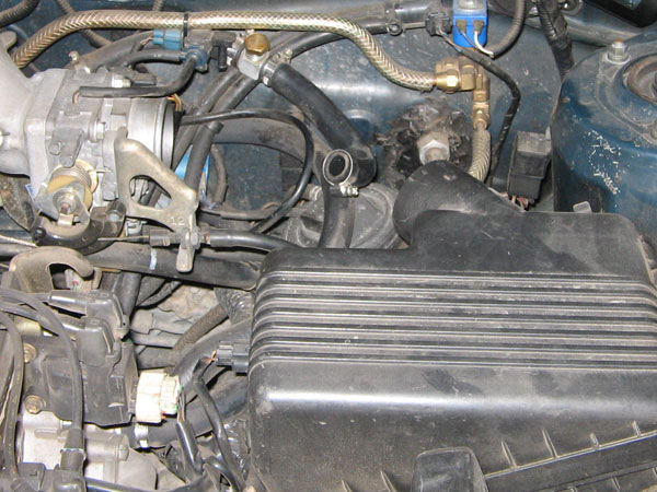

       Toyota 3 ห่วง เครื่อง 7A-FE
ย้าย Mix กับ อีคาร์เมืองปทุม
อนุเคราะห์สถานที่โดย น้าเหลิม
 จาก WiMAX
 พุธ, 9/8/2549
19:00
124.120.203.92

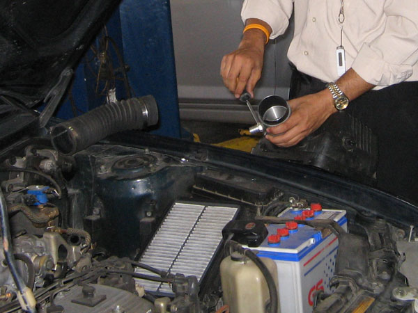

       ถ อ ด ถ อ ด ถ อ ด
 จาก WiMAX
 พุธ, 9/8/2549
19:01
124.120.203.92
       เ ห ลื อ แ ต่ ไ ส้ แ ล้ ว
 จาก WiMAX
 พุธ, 9/8/2549
19:02
124.120.203.92
       ก ลึ ง ซะ ห น่ อ ย

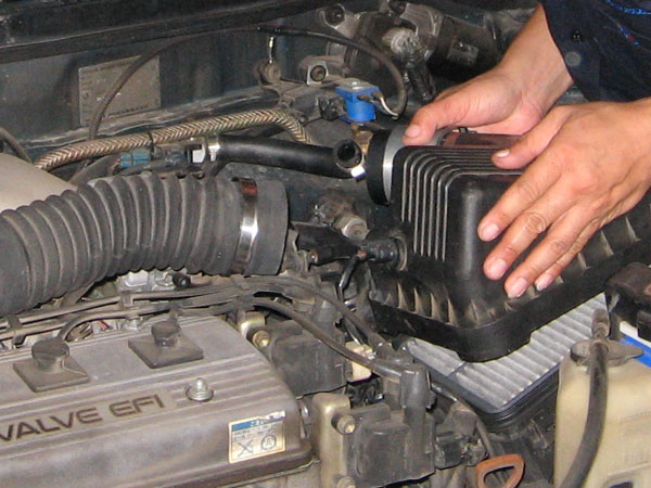

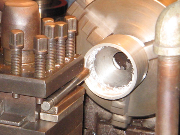

       ล ง ข อ ง โ ด ย เ ซี ย น อี คา ร์ เ มื อ ง ป ทุ ม
 จาก WiMAX
 พุธ, 9/8/2549
19:05
124.120.203.92

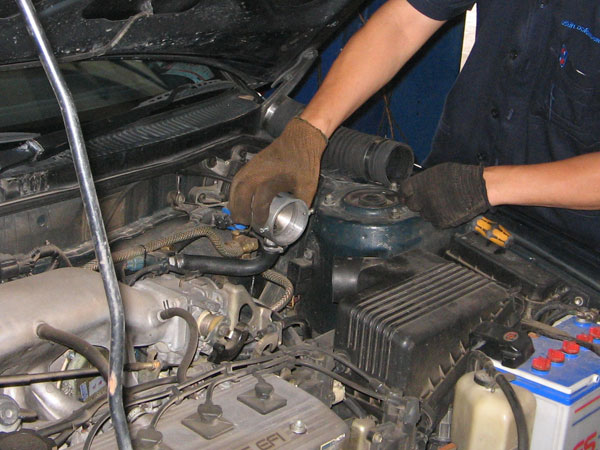

       กำ ลั ง ป ร ะ ก อ บ จ้ า
 จาก WiMAX
 พุธ, 9/8/2549
19:06
124.120.203.92
       เ รี ย บ ร้ อ ย แ ล้ ว

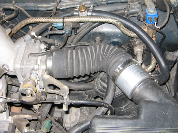

       หลังจากย้ายแล้วขับได้มันส์กว่าเดิม แต่สตาร์ทยากขึ้นไม่เป็นไรมีทริคมาบอก
บิดกุญแจแช่ไว้ 3 วินาทีหรือไม่ก็กดคันเร่งช่วย แค่นี้ก็ได้แล้ว
