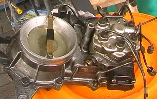

       พยายามหาความรู้เรื่องวาล์วรถถังในเว็ปเก่าๆ แต่เปิดไม่ได้เลย ท่านผู้รู้ช่วยลงรูปและการทำงานให้หน่อยครับ ไม่ทราบว่ารุ่น 500 sel เครื่องวี8 มีวาล์วรถถังหรือไม่ ขอบคุณครับ

       วาวรถถังคือตัวสีดำที่อยู่มุมล่างข้าง ทำหน้าที่จ่ายและตัดน้ำมันให้กับหัวฉีดที่เป็นรูปคล้ายขาแมงมุม จ่ายคือการกำหนดว่าจะจ่ายมากหรือน้อยตามความต้องการของรอบเครื่องยนต์ ตัดคือไม่จ่ายน้ำมันตอนเรายกเท้าออกจากคันเร่ง เช่น ในขณะที่เราใช้เครื่องยนต์3000 รอบ แล้วยอเจ้าออกจากคันเร่งเพื่อชลอรถหรือจะหยุดรถ วาวตัวนี้จะไม่จ่ายน้ำมัน เครื่องยนต์จะดับลงไปแต่เมื่อเครื่องยนต์รอบตกมาถึงประมาณ 1500 รอบ วาวนี้จะจ่ายน้ำมันเข้าระบบหัวฉีด เครื่องยนต์จะติดเดินเครื่องต่อ
ส่วนรถรุ่น 500 sel ถ้าเป็นรุ่นเก่า เครื่อง วี8 จะไม่มีวาวตัวนี้ จะมีอัพเปอร์วาวแทน คือตัวช่วยจ่ายน้ำมันให้มากหรือน้อย ตามอุณหภูมิเครื่องยนต์ ถ้าเป็นรุ่นหลังปี 90 จะมีวาวรถถัง
ข้อมูลนี้สอบถามมาจากช่างรุ่ง ผู้ซ่อมเบนซ์ประจำของผมครับ รถของคุณ rally ตัดเพียงปั้มติกก็พอเพียง น้ำมั้นจะไม่เข้าหัวฉีด

       สวัสดีครับ ต้องขออภัยด้วยครับ พอดีผมก็มีปัญหาเรื่อง วาล์วรถถัง เหมือนกัน รบกวนถามด้วยครับ
ของผม 230E W 124 ป๊ 92 วาล์วรถถังของผมรั่ว ไม่ทราบจะซ่อมได้ไหมครับ หรือต้องเปลี่ยนเลย
