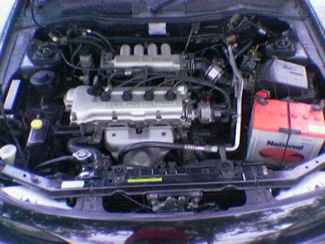

nissan b14 ปี 2000 ติดแก็สแล้วมีปัญหาที่แอร์โฟร์จริงหรือเปล่า ตอบด่วนค่ะ อยากรู้มากๆ ขอบคุณค่ะ

       อ่านรายละเอียด Post การติดตั้งแก็ส b14 แล้วเขาบอกว่ามันจะมีปัญหาแอร์โฟว์ และจะมีปัญหาอื่นอีกไหมค่ะ ขอบคุณล่วงหน้าค่ะ สำหรับทุกท่านที่ให้ข้อมูลน่ะค่ะ

       ความเห็นของผมนะ ถ้าติดตั้งแบบฟิกซ์มิกเซอร์โดยไม่ย้ายมิกซ์ โอกาสมีปัญหา หรืออาจจะมีปัญหาเกิดขึ้นได้ ถ้าแก๊สที่ไหล หรือความเข้มข้นของแก๊สที่หม้อต้มจ่ายมา ไหลเข้ารูแอร์โฟลว์โดยตรง ดังนั้นถ้าติดฟิกซ์ มักจะแนะนำให้ไม่ใส่ถ้วยฟิกซ์ครอบตรงกับรูแอร์โฟลว์ แต่จะย้ายถ้วยมิกซ์ ให้ห่างช่องแอร์โฟลว์และลิ้นปีกผีเสื้อ ประมาณ ๖ นิ้ว ก็หมดปัญหาและสามารถใช้แก๊สได้อย่างสบาย ทั้งนี้ต้องติดตั้งในอู่ที่คนติดตั้งมีความรู้ความเข้าใจ B14 ก็จะแก้ไขปัญหาเรื่องแอร์โฟร์ไปได้ อย่างไรก็ตามก็ไม่ได้หมายความว่า ถ้าครอบถ้วยฟิกซ์ไว้ใต้กรองอากาศปากลิ้นปีกผีเสื้อแล้วจะมีปัญหาทุกคัน ผม เพียงแต่บอกว่า โอกาสเกิดปัญหา น่ะ" มี" ที่บอกว่าสมควรย้ายมิกซ์ ก็คือหนทางแก้ไขไม่ให้เกิดปัญหาดังกล่าวครับ ส่วนกรณีถ้าติดแบบหัวฉีด จะไม่เกิดปัญหากับแอร์โฟลว์เลย เพราะแก๊สถูกฉีดเข้า พอร์ทไอดี ผ่านวาวล์เข้าห้องเผาไหม้โดยตรงไปเลย ปัญหาแบคไฟร์ หรือปัญหาการอ่านค่าอากาศของแอร์โฟร์ ต่อ กล่อง ECU ของรถเพี้ยนจึงไม่เกิดขึ้นเลย

       ส่วนใหญ่ B14 จะมีปัญหาเรื่องกรองกับมิก เพราะมิกมันจะอยู่ใกล้ airflow เกินไป จนรถผมก็มีปัญหาเหมือนกัน จนคิดอยากจะย้ายมิก แต่พอเอากลับไปอู่ที่ติดแก๊ส เขาก็พยามแก้ให้ก่อน โดยที่ยังไม่ย้าย มิก คือ ช่างเขาพยายามแต่งมิก ให้เหมาะสม ให้อากาศเข้าได้เพิ่มขึ้นโดยที่ยังสามารถดึงแก๊สมาใช้ได้เหมือนเดิม ทำอยู่นานครับ ปัจจุบันกรองเดิม มิกเดิมครับ

       สรุป B14 ถ้าติดตั้งแบบ Fix-Mix มีโอกาศต้องย้าย Mix 90% เพื่อแก้ปัญหา Air Flow ครับ

       เห็นด้วยครับ รถพี่สาวของผมเอง ไปติดแก๊สมาระบบดูด แบบว่ามีเพื่อนๆ แนะนำให้ติดกับช่างที่ติดตั้งกับรถแท๊กซี่ ครับ แต่ไม่ได้ย้ายมิกซ์ มีปัญหาครับ กินน้ำมัน ท่อไอเสียมีควันคำเวลาใช้น้ำมัน แก็อยู่ 2 อาทิตย์ไม่หาย ผม กลับจากต่าง่จังหวัดมาเอาไปที่ร้านที่เค้าเคยย้ายมาแล้ว (ไม่บอกนะครับ เดี่ยวโดนต่อว่า) แค่ สองโมง เรียบร้อยครับ วิ่งดี หลังจากย้ายเรียบร้อยแล้ว ควันก็ไม่ดำ ยังไม่มีปัญหาครับ

       ผม ติดแบบ Fix-Mix ใน B13 ใน Nx ใช้มา หมื่นกว่ากิโลแล้ว ไม่มีปัญหาอะไรคับไม่รู้ว่าตำแหน่ง ของ มิก อยู่พอดีด้วยหรือป่าว คือระหว่าง ลิ้นปีกผีเสื้อ กับแอร์โฟว์มิเตอร์ ทำให้เครื่องเดินเรียบดี

       ย้ายมิกซ์ เป็นคำตอบที่ 1
ย้ายมิกซ์ เป็นคำตอบที่ 2
ย้ายมิกซ์ เป็นคำตอบที่ 3
ย้ายมิกซ์ เป็นคำตอบที่ 4
ย้ายมิกซ์ เป็นคำตอบที่ สุดท้าย

       มีรูปการย้ายมิกให้ดูหน่อย กำลังเป็นปัญหาอยู่เลยค่ะ

มิกอยู่ตำแหน่งนั้นกำลังสวยครับ
เครื่องของ NX จะเป็น GA 16 DE (VTC)
มิกจะอยู่แยกจากชุดลิ้นเร่ง มาติดอยู่ที่กรองอากาศ
อากาศแปรปรวนหลังมิกจึงไม่ส่งผลกระต่อการทำงานของ Airflow
แต่ท่ออากาศเข้า มอเตอร์เดินเบา ต้องต่อหลังมิกเท่านั้น
