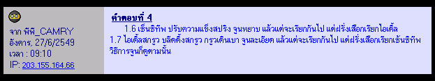

       หม้อต้มมีน๊อตให้จูนสองตัว ก็ควรจูนสองตัว
ปิดไว้ตัวนึง รายไหนรายนั้น เบาดับตลอด..
สีแดงคือไอเดิ้ล ถูกแล้ว >> หรือเซนซิทีฟตามคู่มือของคุณ
สีเขียวคือเซน ก็ถูกแล้ว >> หรือไอเดิ้ลสกรูตามคู่มือของคุณ
ชัดเจนนะครับ ถ้าไม่ชัดเจนอ่านนี่ คุณพีพี_CAMRY เขียนไว้
 ศุกร์, 11/8/2549
09:17
221.128.82.114
       ในคู่มือของโทมาเซต โต้ มันเขียน สลับกันครับ
ในคู่มือ สีแดงเขียนว่าเซน แต่จริงๆมันคือ ไอเดิล
ในคู่มือ สีเขียวเขียนว่า ไอเดิล แต่จริงๆ มันคือ เซนครับ
คนที่ใช้โทมาเซตโต้ ต้องระวังตรงนี้ด้วยนะครับเดี๋ยวจะจูนผิด
และไม่ควรจะปิดสกรูตัวเล็ก (ไอเดิล หรือ ที่วงไว้สีแดง) ถ้าปิดหมด อาจจะเจออาการเลี้ยวแรงๆดัง กับเบรคดับได้ครับ
