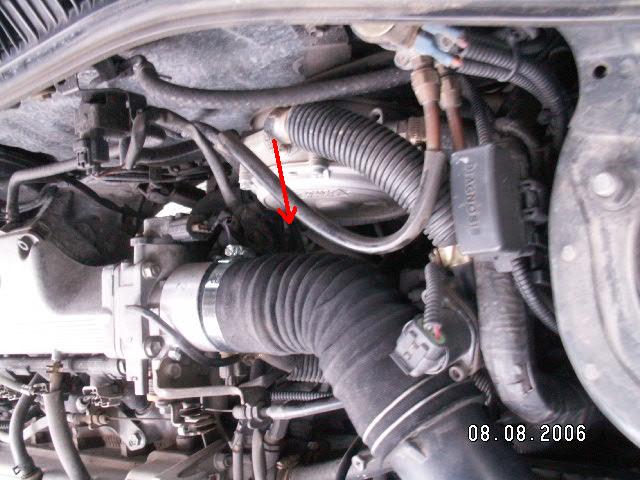

       ผมใช้โตโยต้า โคโลน่า 1.6 เครื่อง 4A-FE ติดตั้งแก๊สมาประมาณ 3 เดือนแล้วครับ มีอาการคือสตาร์รถตอนเช้าด้วยน้ำมัน เครื่องจะสั่น และก็ออกตัวมีอาการตื้อมากๆ เหมือนไม่ยอมไปไหนเลย แม้จะได้เปลี่ยนกรอกอากาศใหม่แล้ว ก็เลยคิดว่าอยากจะย้ายมิ๊ก ออกไปสัก 6 นิ้วแต่ก็ได้เตรียมอุปกรณ์
1. ท่อยาง
2. มิ๊กรูเตา

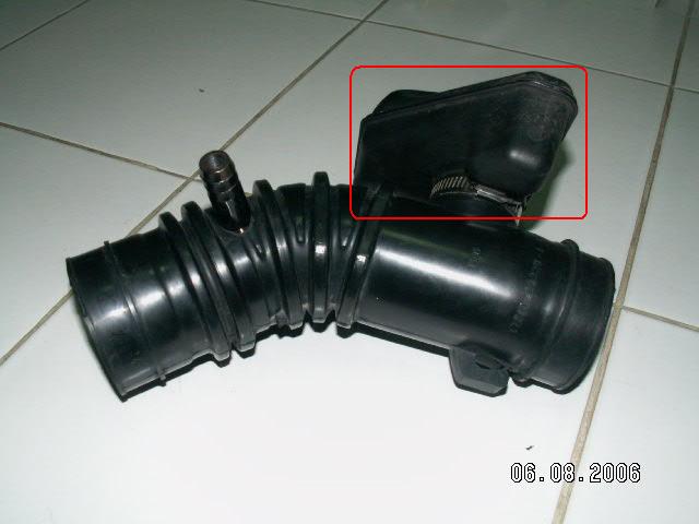

แต่ปัญหาคือ ที่ท่อยางไอดี มีกล่องตามรูปนะครับ ไม่สามารถใส่ท่อเดิมลงไปได้เพราะติดหม้อต้ม ก็อยากจะสอบถามพี่ๆ เพื่อนที่มีความรู้นะครับ คือ
1. กล่องที่ท่อไอดี จำเป็นมั๊ยครับ
2. ถ้าไม่เอากล่องออก จะมีใครรับย้ายหรือปรับตำแหน่งหม้อต้มมั๊ยครับ ราคาเท่าไร

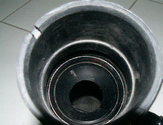

       ใสมิ๊กรูเตา แบบฝังครับ ของ ntl

       ช่างเค้าว่าเป็นกล่องดักอากาศเอาไว้เก็บเสียงดูดอากาศ...เอาออกได้ แล้วหาอะไรอุด แต่เสียงดูดอากาศจะดังหน่อยเท่านั้น

แบ๊คครับแบ๊ค ไอ้กล่องดักไอตัวนี้แตก สรุป ผมแกะฝาปิดที่มันแตกโยนทิ้งไปเลยครับ แล้วเอายางปิดหัวโช๊คมาอุดตรงรูจากท่ออากาศ(พอดีเด๊ะ)แล้วแปะกาวช้างไว้ ก็วิ่งมาจนป่านนี้ ไม่มีปัญหาอะไรครับ
 พุธ, 9/8/2549
17:00
       ไม่จำเป็นครับ แต่ เสียง ดูดอากาศจะดังมากๆครับ เท่าที ดู สามารถใช้มิกอันเดิมได้ครับ แต่ต้องไป ทำ Adaptor สวมเข้ากับ ปากมิกเซอร์ครับเพื่อให้สวมเข้ากับท่อได้ครับ

       เสียงดูดอากาศดังจริงๆ ครับ แต่ว่าอุปกรณ์เรื่องท่อยาง และก็มิ๊กผมได้เตรียมของใหม่แล้วครับ ขอบคุณมากๆ ครับ ได้คำตอบเพื่อความมั่นใจครับ ผมจะได้เอากล่องดักอากาศออกครับ

       เรียนคุณต้าฯ ของผมก็ใช้เครื่อง 4A-FEครับ ท่อไอดีของเก่าก่อนเปลี่ยนมีรูปเหมือนของคุณนี้แหละ พอติดแก็สช่างเปลี่ยนให้ใหม่ ยอมรับเลยครับว่าเสียงดังกว่าของเดิมมากเวลาใช้ความเร็วตั้งแต่ 80 กม./ชม.ขึ้นไป ช่วงออกตัวก็ดังแต่ไม่ค่อยมากเพราะยังรอบไม่สูง ก็อยากจะนำของเดิมที่ผมเก็บเอาไว้ตอนช่างถอดออกมาติดตั้งใหม่เพื่อให้เสียงเหมือนเดิม ถ้าคุณต้าฯ ติดตั้งของเดิมแต่ฝังมิกซ์ไว้ข้างในเสร็จเมื่อไหร่ช่วยงานให้ทราบบ้างนะครับว่าผลเป็นอย่างไร ผมอยากทำบ้างแต่ไม่รู้จะปรึกษาและทำอย่างไร อยากทำด้วยตนเองครับ

       คุณเจี๊ยบ ผมย้ายแล้วครับใช้ท่อไอดีของเดิม หาเหล็กที่มีขนาดพอดีกับรูที่ต่อกล่องมาปิดก็พอช่วยได้ครับ ลดเสียงลงมาได้ดีที่เดียว แต่ผมทำอยู่คนเดียวครับ เปลี่ยนเสร็จ จูนแบบงูๆปลาๆ ตั้งไฟก็ไม่เป็น ผลที่ได้คือเวลาเบา เครื่องจะสั่นมากเลยครับ มีอะไรก็โทรคุยได้ครับ 09-199-3955
