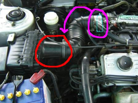

       จากที่โทรคุยกันนะครับ กรองอากาศผมมีท่อยาวยื่นออกมาอ่ะครับ มันเสียพื้นที่ไปเยอะเลย ทำไงได้บ้างครับ ถ้าจะย้าย mix ช่วย Comment และแนะนำหน่อยนะครับ
วงสีม่วงคือมิกเซอร์นะครับ ผมใช้ขนาด30 แต่มีปัญหาว่าถ้าจะย้ายไปหลังกรองอากาศ(วงสีแดง) มันติดท่อยาวมากเลยน่ะครับ ที่เข้าใจคือ วงสีฟ้าคือต้องกลึงให้สวมกับท่อไอดีได้ใช่มั๊ยครับ ส่วนสายอื่นๆก็ใช้เหมือนเดิมก็โอเคใช่มั๊ยครับ เปลี่ยนเพียงแค่ท่อแก๊สที่ผ่าน Power Valve ออกมากก็น่าจะพอใช่มั๊ยครับพี่? ร้านขายอุปกรณ์แถวรังสิตมีแนะนำมั๊ยครับพี่ ผมอยู่ที่แถวโรงพยาบาลปทุมเวชน่ะครับ

       ของผมก็ย้ายมาไว้ที่หลังกรองอากาศนี่แหละครับ ใช้ ท่ออากาศเดิมด้วย ตีปลอกมิกซ์ให้พอดี
กับท่ออากาศ เดี๋ยววันหลังเอารูปมาลงให้ดูครับ รอบเดินเบาดีขึ้น แต่มิกซ์ แค่ 25 ถ้าขายใหญ่
ขึ้นกว่านี้อีกหน่อยจะดีรึเปล่าครับ คุณอีคาร์เมืองปทุม

       ตามคุณ เอ บอกนั่นแหละครับดีที่สุด อย่าได้คิดถึงกรองเปลือยนะครับไม่สนับสนุน

       ของพี่เก้า น่าจะสวมเข้ากับ กรอง อากาศไปเลยครับ คือย้ายมิกเซอร์มาดื้อๆเลย เอา ปาก มิกเซอร์สวมเข้ากับกรองอากาศแล้วใช้ สายรัด อีกแถบสวมกับท่อยางครับ แต่ไม่แน่ในว่า ตรงที่สวมกับกรองอากาศ มีอะไรซิลอยุ่หรือเปล่านะ
ส่วนตรง ปากปีกผีเสื้อก็เอาท่อยางเดิมสวมเข้าไป
ท่อ น้ำร้น ที่ใช้จ่ายแกสก็เปลี่ยน ให้ยาวขึ้น

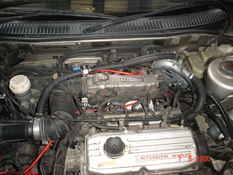

       นี่คือรูปห้องเครื่องผมครับ เข้าไปหาน้าเหลิมดูครับ
