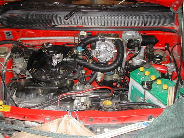

ใครมีรถมิร่าติดแก๊สบ้าง ลองส่งรูปมาเปรียบเทียบกันหน่อยนะครับ

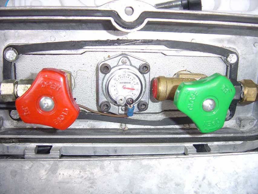

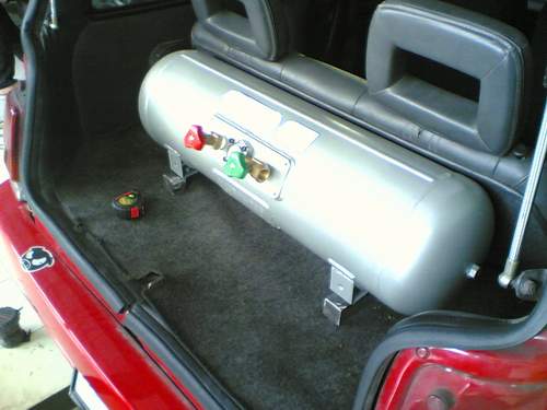

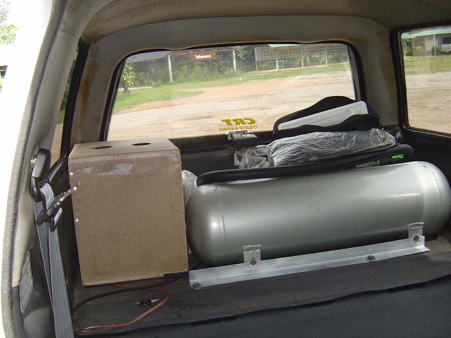

เติมเต็มถัง36ลวิ่ง400โลกว่า
 จาก MiraSport
 พุธ, 16/8/2549
10:04
124.121.136.249

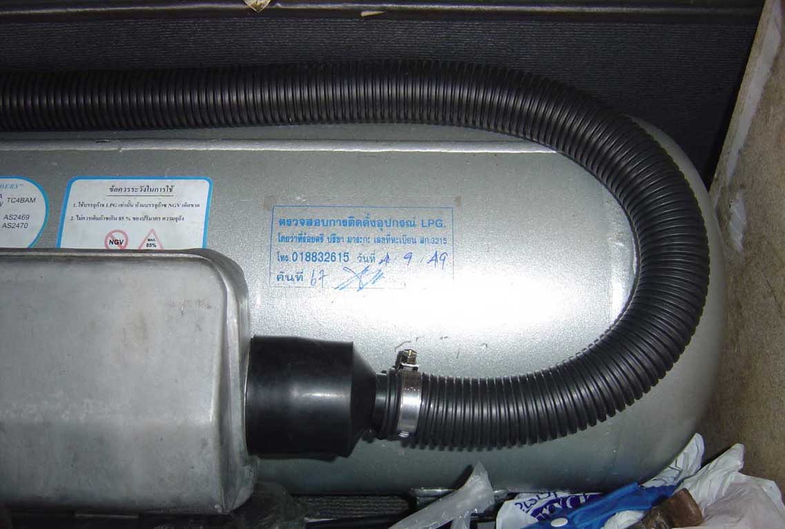

       ถัง 36L ตอนสไลด์ดันเข้าไปให้ได้ระยะ 35 ซม.
 จาก MiraSport
 พุธ, 16/8/2549
10:05
124.121.136.249

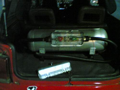

       อันนี้ตอนสไลด์ออกมาให้เบาะนั่งได้ปกติ
 จาก MiraSport
 พุธ, 16/8/2549
10:06
124.121.136.249
       ติดเสร็จแล้ว

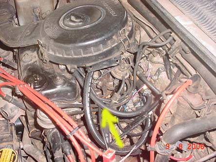

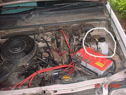

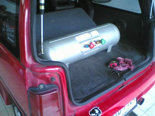

       ข้อควรระวังในการปรับ สองที อย่าปรับมากเวลาจอดรถหลายๆๆๆวัน เพราะจะทำให้สองทีใหลตลอดเวลา เพราะจะทำให้ เครืองสตาท์รไม่หมุน (ไม่ติด) เคยเจอ ผมนึกว่าเครืองผมเจ๋งซะแล้ว
 จาก เมฆิน
 พุธ, 16/8/2549
10:30
203.151.140.111
       อย่าปรับ2tเยอะและจอดรถไว้นานๆจะทำให้2tใหลลงห้องเครือง และจะทำให้เครี่องสตา?รไมหมุน เคยเจอมาแล้วครับ
 จาก MiraSport
 พุธ, 16/8/2549
13:23
124.121.137.198
       แล้วเอา 2T เข้ารูไหนอ่ะครับ ขอชมหน่อย
 จาก เมฆิน
 พฤหัสบดี, 17/8/2549
08:49
58.147.89.5
       ใส่สามทางรวมกับแว๊กก้ำจานจ่ายครับ
 จาก MiraSport
 พฤหัสบดี, 17/8/2549
08:52
124.121.135.216

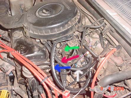

       เฮ้ยยย ทำไมใส่ทางนั้นอ่ะ แว๊กกั่มจานจ่ายมันพ่วงกับแว๊กกั่มแอร์ แว๊กกั่มวอร์มเครื่อง และเกจ์วัดแว๊กกั่ม (ถ้ามี) ทีนี้ถ้าท่านเอา 2T เข้ารูนั้น อุปกรณ์ตัวอื่นมันไม่เยิ้มหมดเหรอท่าน
แต่จากรูปที่พินิจดู สายใหญ่ ๆ ที่มีลูกศรเหลือง ๆ ที่เข้าฝาวาวล์ อันนั้นมันต่อตรงจากฝาวาวล์ไปคาร์บูนี่ท่าน
ผมงง
 จาก เมฆิน
 พฤหัสบดี, 17/8/2549
09:07
58.147.89.5
       น้ำเงินไปมิค แดงท่อน้ำมัน เขียวปรับโช้คตอนเครื่องเย็น(ขอโทษครับที่ชี้ผิด) ท่อ2ที ตอ่เข้ากับท่อแว๊กที่ขึ้นไปหากรองอากาศครับ
 จาก เมฆิน
 พฤหัสบดี, 17/8/2549
09:22
58.147.89.5

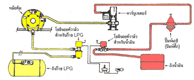

       วงจร

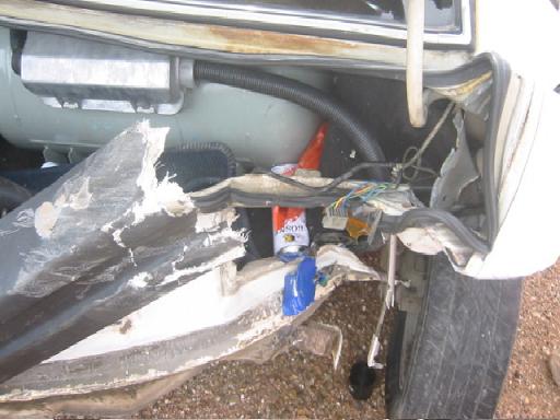

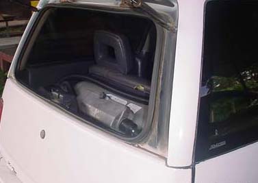

       สอบถามนะครับ ว่ามันไม่ใกล้กันชนเกินไปหรือครับ
ของคุณเมฆินนะครับ ระยะถึง 35 ซมหรือปล่าวครับ
พอดีกำลังเล็งมิร่าติดแก๊สเช่นกัน แต่มันยังกลัวอยู่
ทราบว่ามันมีมาตราฐาน ผ่านเกณฑ์ ปลอดภัย
พอดีอ่านพบรถประสบอุบัติเหตุ แล้วขอนำมาให้ดู
ต้องขออนุญาติคุณ LEX @BENZ ด้วยนะครับที่นำ
รูปมาใช้งานครับ ถ้าอย่างไรติดต่อ ต่อว่าได้ครับถ้าไม่อนุญาติ
ขนาดมีระยะห่าง เมื่อประสบอุบัติเหตุเข้าจริงยังดูแล้วน่ากลัวเลยครับ
เอแต่ว่าถ้าชนโดนถังจริงๆ จะเป็นอย่างไรบ้างครับ สอบถามดูอยากรู้
ว่าจะมีอะไรช่วยได้บ้าง(อุปกรณ์ต่างๆนะครับ) ตัวตัด ตัวคลาย และถัง
จะฉีกขาดเมื่อโดนกระแทกประมาณไหมครับ ใครมีข้อมูลช่วยชี้แจง
ให้ข้อมูลหน่อยนะครับ

       รถผมตรวจผ่านเรียบร้อยแล้ว แต่ผมมีวิธี ป้องกันคือ เติมแล้วก็ปิดวาล์วเติมที่ถัง และวาล์วจ่ายก็เปิด1/4รอบของวาล์ว ถ้ากลัวก็ประหยัด นะครับ

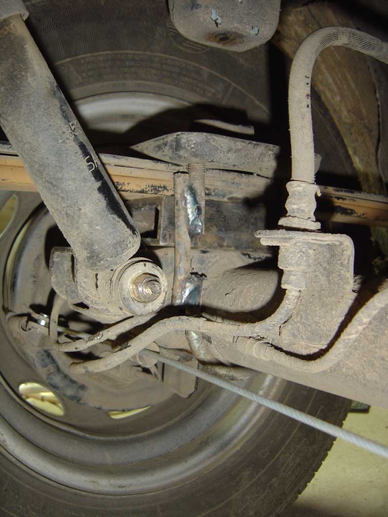

เสริมท้ายห้อยแล้ว แต่ต้องไปสาแรกก่อน
 จาก เอก
 จันทร์, 18/9/2549
14:04
124.121.137.77
 คำตอบที่ 50
       ของผมได้ 35 ซม.ครับ เสริมท้ายด้วยการเสริมแหนบของ Hijet เข้าไปอีก 1 แผ่น
