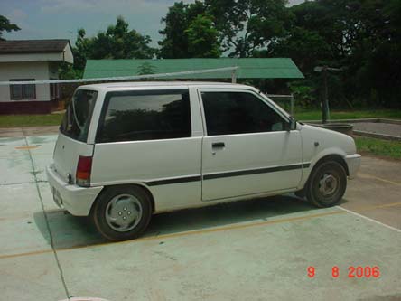

ใครมีรถมิร่าติดแก๊สบ้าง ลองส่งรูปมาเปรียบเทียบกันหน่อยนะครับ

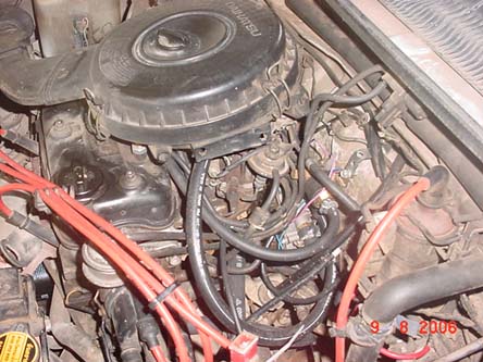

       รูป

       รูป

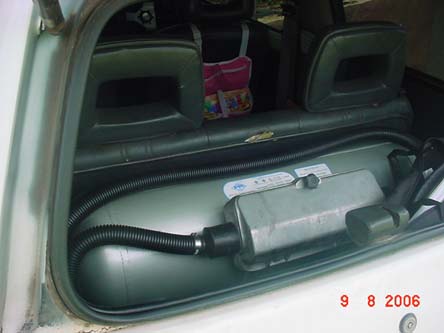

 จาก cassybank
 พุธ, 9/8/2549
13:25
210.213.26.246

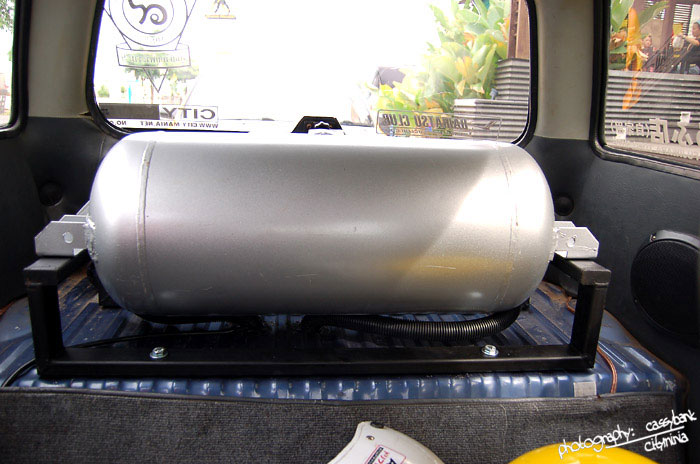

       รถเพื่อนผมครับ ติดแบบ Fix ธรรมดา

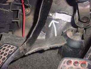

 จาก cassybank
 พุธ, 9/8/2549
13:25
210.213.26.246
       ข้างใน

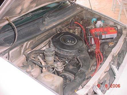

 จาก เมฆิน
 พุธ, 9/8/2549
13:31
203.113.51.6

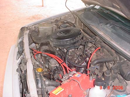

       เจาะแค่ยึดหม้อที่เดียวในห้องเคื่อง
 จาก ChampZ A31-212 (แชมป์)
 พุธ, 9/8/2549
13:38
66.90.101.58
       ในนวนคร แถวหอผม เห็นมีอยู่คันนึงครับ เป็นมิร่าที่ทรงแบบกระบะ คันสีเหลืองอ่อนๆ เค้าเอาถังไว้ที่กระบะเลยครับ
ธรรมดาวิ่งน้ำมันก็ประหยัดเท่ารถผมวิ่งแก๊สแล้วนะมิร่าเนี่ย คราวนี้ติดแก๊สแล้วจะประหยัดอีกขนาดไหน สงสัยเวฟยังต้องซูฮก
 จาก ต๊อดต่อ TAC#20
 พุธ, 9/8/2549
13:44
58.8.123.217
       รถแม่ยายผมก็ใช้มิร่าอยู่นะ อยากเอาไปติดเหมือนกัน แต่ตาม กม. ท่านว่า ถังแก๊สต้องห่างขอบกันชนท้าย 35 ซ.ม. อันนี้เฮียสันติไม่รับติดแน่นอนครับ

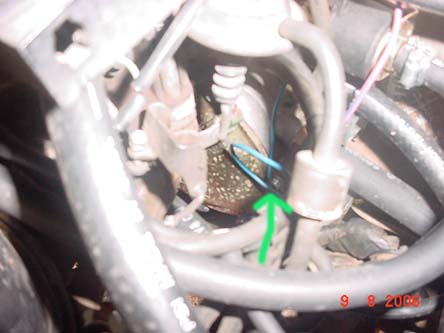

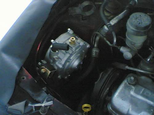

 จาก เมฆิน
 พุธ, 9/8/2549
16:08
203.151.140.112

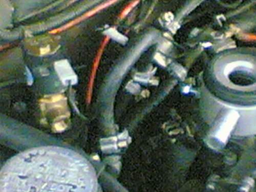

       หม้อต้มอยู่ใต้คาบูเรเตอร์
 จาก กานต์
 พฤหัสบดี, 10/8/2549
15:05
203.159.12.15
       ติดหม้อต้มได้สุดยอดมากเลยครับ แต่ไม่รู้ว่าซ่อมลำบากไหม
 จาก MiraSport
 พฤหัสบดี, 10/8/2549
15:28
124.121.135.9
       นั่นดิ หม้อต้มซ่อนไว้แบบนั้น รื้อลำบากมั๊ยอ่ะครับ แล้วที่มันพอด้วยหรอ
 จาก เมฆิน
 อังคาร, 15/8/2549
20:50
58.147.89.5
       รื้อไม่ลำบากครับ แค่ถอดคาบูออกก็ติดห้อมต้มได้เลย
 จาก เมฆิน
 อังคาร, 15/8/2549
20:50
58.147.89.5
 จาก เมฆิน
 อังคาร, 15/8/2549
21:26
58.147.89.5
       เมื่อก่อนเติมน้ำมันเต็มถัง25ลิตร ประมาณ750บาท 15กิโล/ลิตร วิ่งได้ 375 กิโลเมตร แต่ตอนนี้ผมติดตั้งเมื่อ 8-7-49 แก๊สถังขนาด36ล เติมเต็มถัง34ล ลิตร9บาท =306บาท วิ่งใช้แก๊สตลอดเครื่องจนดับไปเลยได้ วิ่งได้ 402กิโลเมตร ทดสอบเมื่อ13สิงหา49
 จาก MiraSport
 อังคาร, 15/8/2549
21:41
124.121.114.53
       ไว้ใต้คาร์บูแล้วเวลาท่านจูนล่ะจูนยังไง
 จาก เมฆิน
 พุธ, 16/8/2549
09:32
203.151.140.111
       ปรับ กินแก๊ส มาก น้อย
 จาก เมฆิน
 พุธ, 16/8/2549
09:35
203.151.140.111
       เอาสองมือเอื้อมหมุน
 จาก เม
 พุธ, 16/8/2549
09:38
203.151.140.111
       ปรับรอบเดินเบา
 จาก เมฆิน
 พุธ, 16/8/2549
09:47
203.151.140.111
       นัตยึดตัดเดียวที่ว่าครับ

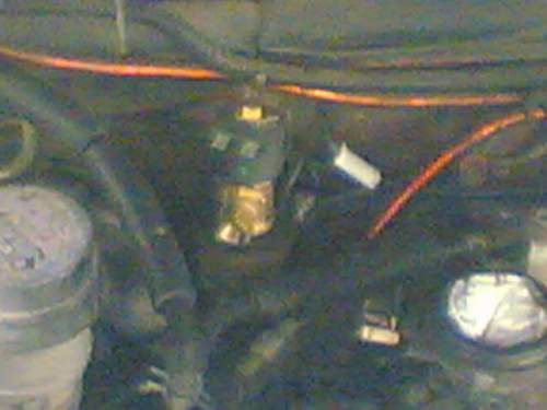

 จาก MiraSport
 พุธ, 16/8/2549
09:57
124.121.136.249

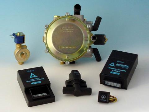

       กรองแก๊ส
 จาก MiraSport
 พุธ, 16/8/2549
09:58
124.121.136.249
       หม้อต้ม
 จาก MiraSport
 พุธ, 16/8/2549
09:59
124.121.136.249
       กรองแก๊สและติ๊กน้ำมัน
 จาก MiraSport
 พุธ, 16/8/2549
10:00
124.121.136.249

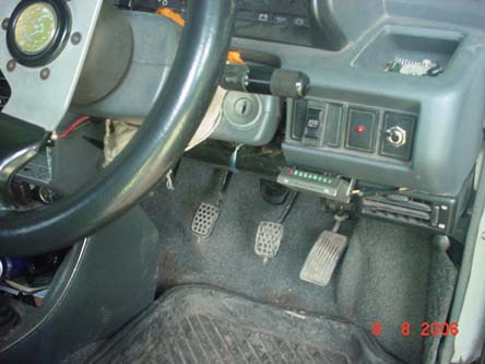

       ตัวจูน
