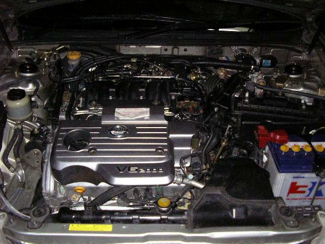

Cefiro ปี2004 เครื่อง2000cc.V6ติดแก๊ส fixerได้ไหมครับ

       ติดได้ครับ ติดกันเยอะแยะ แต่ต้องได้ร้านที่ชำนาญหน่อยครับเพราะรุ่นนี้ติดยากหน่อย รอบเดินเบาไม่คอ่ยนิ่ง แล้วต้องใช้หม้อรุ่น Super ครับ

       ได้ครับ แต่ไม่ควร เพราะท่อไอดีของ A33 เป็นพลาสติค จะอันตรายมากเวลาเกิด backfire แนะนำให้ติดแบบหัวฉีดไปเลยครับ
ข้อมูลเพิ่มเติม เชิญเยี่ยมชมที่ชมรมคนรักแก้สของ Cefiro A32,A33 Club ครับ ไปที่ http://www.cefiro-ff-club.com/webboard ครับ good luck

       ได้ครับ ถ้ารถใช้งานเป็น 100000 KM. ขึ้นไป สมควรเช็คระบบจุดระเบิดก่อน เช่น
คอยด์ หัวเทียน และท่ออากาศ ถ้าทำจุดนี้เรียบร้อย รับรองติดแก็สแบบ FIX MLIXER ได้สบาย
มาก รับประกันท่อไอดีไม่แตก ( BACK FIRE ) 09.8150757 รับประกันงานตืดตั้ง

       คันนี้ติดหัวฉีด Voltran แต่ตอนนี้6สูบของหมด แนะนำเป็น Autronic ครับเก็บไว้เพียบ
