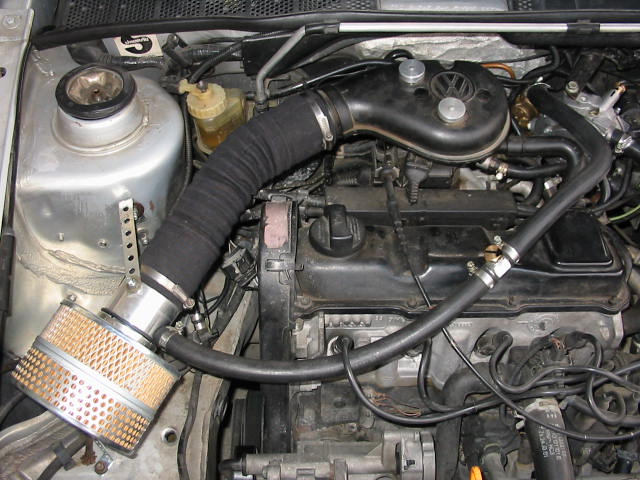

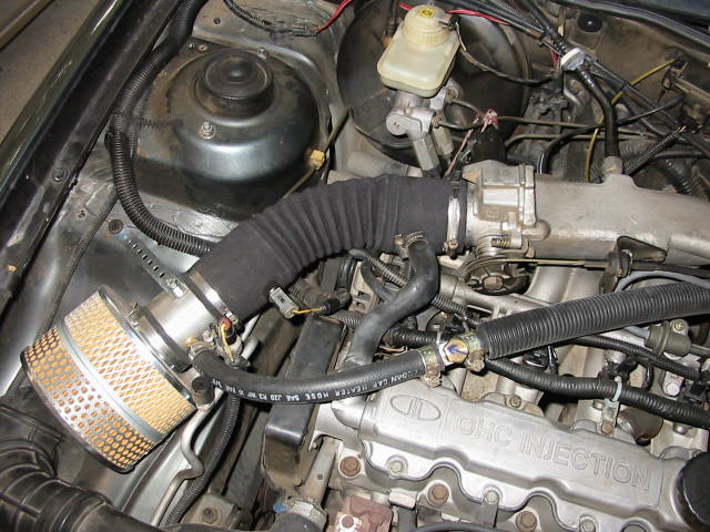

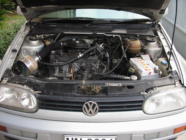

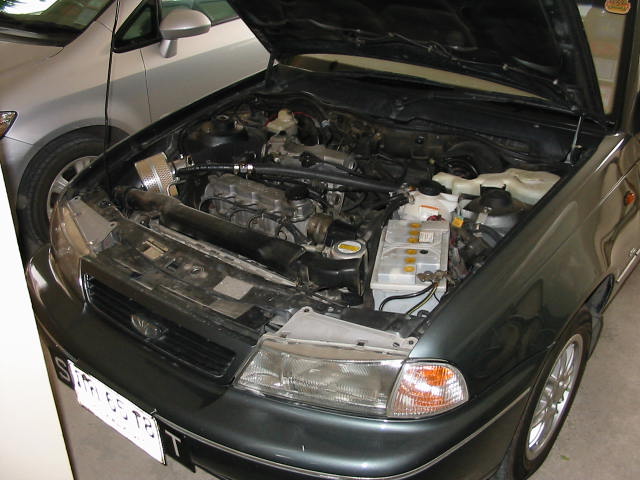

       ย้ายที่ร้านน้าเหลิมครับเห็นผลจริงทั้ง2คันเลยคือรอบนิ่งวิ่งเหมืนน้ำมันไม่มีอาการรอรอบปลายvwได้170พอดีมีรถมาขวางเลยถอนน่าจะได้มากกว่านี้ครับส่วนdeawooปลายได้160พอใจแล้วครับส่วนการบริโภคแก๊สvwในเมือง1.40ทางไกล1.05ความเร็ว110-120 deawooในเมือง1.20ทางไกล0.90ความเร็ว110-120รองย้ายกันดูครับแต่การบริโภคไม่ต่างจากเดิมมากนักหรืออาจจะไม่ต่างเลยแต่สิ่งที่ได้คือวิ่งดีรอบนิ่งปลายไหลได้มากกว่าเดิมเหมือนน้ำมันจริงๆต้องขอบคุณน้าเหลิมและพี่เก้าที่พาผมไปซื้อมิกกลึงมิกใหม่ขอบคุณพี่เก้ามากครับและน้าเหลิมทีมงานน้าเหลิมด้วยครับ

       2คันย้ายเสร๊จจูนใหม่โดยพี่เก้าและน้าเหลิมจูนพีคครับเยี่ยมจริงๆ

       โอ้โห....... หม้อกับมิกซ์ไกลกันจัง ข้ามห้วยมาจ่ายแก๊สเลยนะครับ ......
