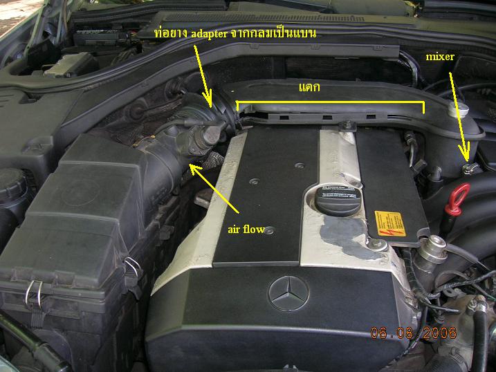

       S280 ปลาวาฬ + fix mix ธรรมดา หม้อต้ม stargas 1M
ตามรูปคิดไม่ออกจริงๆครับว่าจะย้ายมิกซ์ไปอยู่ไหน เพราะท่ออากาศบนฝาวาล์วเป็นท่อแบน ลองวัดดูถ้าเป็นท่อกลมด้านบนจะค้ำฝากระโปรง หม้อต้มก็อยู่ไกลเหลือเกิน(หลังไฟหน้าซ้าย) ตอนนี้มิกซ์อยู่ห่างจะปีกผีเสื้อ 14 ซม.รูมิกซ์แค่ 24 มม. ต้นอืด,100-140เร่งดี, ปลายอืดจบที่ 165 หลังจากยกคันเร่งปล่อยไหลแล้วเหยียบต่อที่ 60แบคท่ออากาศแตกไป 2 ครั้ง 2 อันแล้ว ช่างแนะนำให้เปลี่ยน หัวเทียน + สายหัวเทียน + คอยจุดระเบิด มันจะเกี่ยวกันมั้ยครับ แล้วเจ้ามิกเซอร์เนี่ย ถ้าใหญ่ๆมากๆ จะมีข้อเสียมั้ยครับ อยู่ตจว.ลำบากจริงๆ ขอบคุณครับ

       ขั้นแรก
ตีท่อใหม่
เอาเป็นเหล็ก ทำที่ร้านท่อไอเสีย
เอามิกไว้ห่างๆลิ้น
ถอดแอร์โฟล์ใส่กระเป๋าหลังไว้
ใช้แก๊สตลอด
เวลาผ่านไปเดือนนึง
เมื่อไม่มีการแบ๊ค จึงเอาแอร์โฟล์ใส่กลับ

       อ.แอ้ม ครับ ผมจะลองทำดูนะครับ แต่ตอนเครื่องเย็นนี่จะสตาร์ทติดมั้ยครับ กลัวอีกอย่างจะมีโอกาสเบ็คตอนสตาร์ทมั้ยครับ ทุกวันนี้สตาร์ทแกสไม่ได้เลย แบ็คทุกครั้ง ต้องสตาร์ทน้ำมันอย่างเดียว
