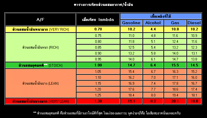

       ถ้ามี AF หรือ วัดเอา จาก 02 พอดีไปเจอมาจากเว็บนึง

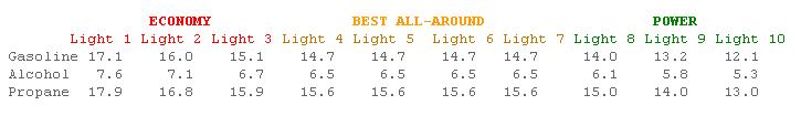

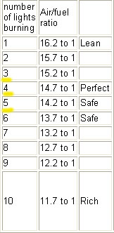

       ถ้าตามตารางเป็นอัตราส่วนที่ถูกต้องจริง..
A/F Meter 10 ดวง
วิ่งแก๊สก็ควรจูนให้ไฟลดลงจากตอนวิ่งน้ำมันสักดวง
หรือว่าปรับเท่าน้ำมันถูกต้องแล้ว?? เพราะ A/F Meter ไม่ได้อ่านค่าเป็นอัตราส่วน แต่อ่านค่าเป็นโวลท์..??

ไปเจอการอ่านค่า ของ A/F Meter ยี่ห้อ K&N เลยทำให้คิดว่ามันก็น่าจะทำงานแบบเดียวกับ A/F Meter ที่อยู่ในหน้าหน้าแรก Gasthai.com
น่าจะเป็นว่าปรับเท่าน้ำมันคือที่ถูกต้องแล้ว คือ...
"ผสมพอดี ก็ธรรมดา ใช้วิ่งเดินทาง ไม่แดก (ช่วงนี้แหละ ไฟติด ห้าดวง)"
