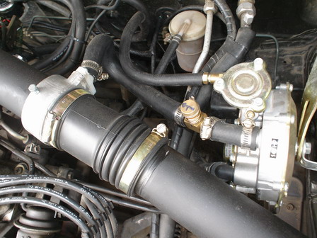

       เริ่มศึกษาอยู่นานหลายเดือน ซื้อของเอง ติดเอง แบบมีผู้ช่วย 1 คน รวม เป็น 2 คน บางคนก็ห้ามให้อู่ติด แบบว่าเสียดายเงิน ค่าของทั้งหมด 1,1500.- บาทครับ ราคานี้ + เบียร์ลีโอหนึ่งลังแล้วครับ เสียดายวันติดตังไม่ได้พกกล้องถ่ายรูปไป
 จาก PAYB13
 อังคาร, 8/8/2549
14:31
202.183.235.3

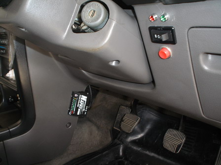

       เกส์แก๊สดิสโก้ อยู่ด้านซ้ายใน สวิช แก๊สน้ำมัน ไฟแดง น้ำมัน ไฟเขียวแก๊ส ปุ่มแดง ก็คือสวิชน้ำมันนั้นแหละแต่ทำกดปล่อย เพื่อเมื่อตอนสับเป็น้ำมันจะได้สะดวกขึ้นไม่ต้องเร่งรอบมากครับ กดตอนเป็นแก๊สให้น้ำมันไหลเข้าห้องลูกลอย พอรอบเริ่มตกก็กดปิดแก๊สเปิดน้ำมันที่สวิชสีดำได้เลย

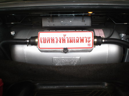

       หัวเติมก็ทั่วไปครับ หลบนิดๆ ครับ ไม่ลำบากเด็กเติม

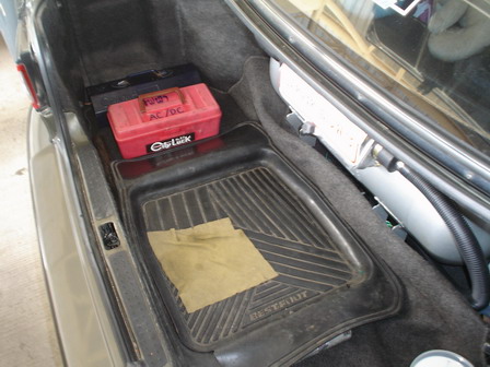

       ด้านหลังเหลือพื้นที่วางของได้อีกพอควรครับ สังเกตุรูปแรกสามารถวางตู้ซีดีได้อีกครับ

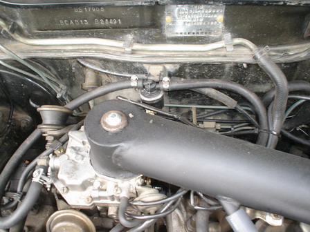

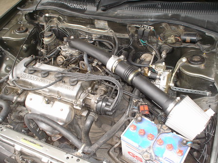

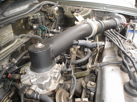

       ย้ายคับย้าย ตามกระแส แต่ตอนติดตั้งครั้งแรกไม่ได้ย้ายคับ ก็ครอบปากคาร์บิวนั้นแหละครับ ที่เห็นในภาพ เป็นท่อเหล็กนะครับ มิกซ์อันเดิมที่ครอบปากคาร์บูครับยังไม่ได้เปลี่ยนครับ รู้ใน เตาแก๊ส 26 มิล
ขออภัยในบางลีลาที่ต้องใช้เหล็กรูครับ มันหาง่ายทีสุดเดี่ยวเปลี่ยนที่หลัง

       หม้อ โทมาเซตโต้ ธรรมดา ครับ
 จาก PAYB13
 อังคาร, 8/8/2549
14:42
202.183.235.3
       ท่อตอนครอบปากคาร์บูครับ ด้านหลังเป็นวาวล์บล็อคน้ำมันครับ
 จาก PAYB13
 อังคาร, 8/8/2549
14:45
       ท่อเหล็กขนาด 2 นิ้วครึ่งคับ จัดสร้างมาที่ร้าน 74 เฮดเดอร์ ประชาอุทิศ ทุ่งครุ ช่างอ๊อด ฝีมือดี ใจเย็น เนื้องานใช้ได้ราคา ตามภาพ ท่อเหล็กสองอัน ดัดโน้นเจาะนี่ 550 บาทครับ เขาพ่นสี่ดำให้ แต่ผมมาทำสีดำด้านอีกที กรองสเตนเลส 480 คลองถม ท่อยาง หน้าศรีวรจักร 40 บาท

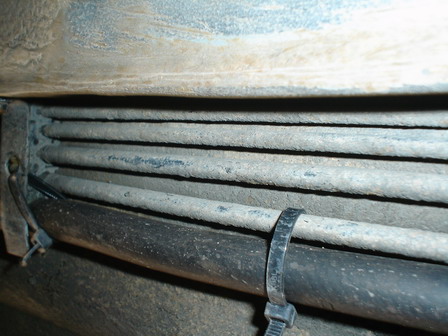

       เดินสายใต้ท้องรถก็ธรรมดาครับ รัดด้วยสายรัดสีดำขนานไปกับท่อน้ำมันครับ และก็ดัดเหล็กที่ประกบกับท่อน้ำมันเดิมให้ยื่นออกมาเพื่อรับท่อแก๊สอีกที่ครับ ผมใช้สายน้ำมันสีดำหุ้มท่อแก๊สครับมันหนาดี เพราะรถผมค่อนข้างจะเตี้ยในบางจุดครับ

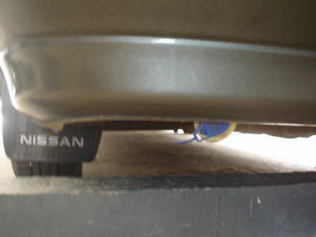

       พี่ ๆ อัดฉีดท้องรถซะบ้างนะครับ โอเคครับ ฝีมือดี ไมไม่เปิดร้านซะเลยละ

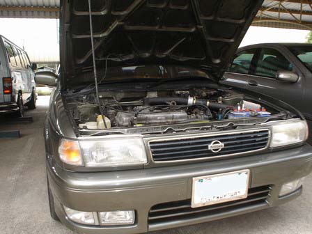

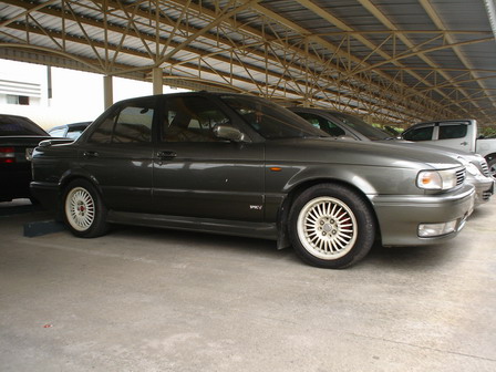

       โดยรวมครับด้านหน้า Nissan Sentra B13 GTS / GA(S)14 DS

       ทำไมตรงสีแดง ถึงเอาแก๊สเข้าเครื่องครับ ทำไมไม่ต่อไปตรงสีเขียวครับ

       ด้านข้างครับ ด้านหล้งเดิมๆ ชอบเลยมันเตี้ยดี ด้านหน้า โหลดลงมา 1.5 นิ้ว
กว่าจะมีเงินติดมรสุมมันเยอะครับ ล่าสุดก่อนติด ฝาสูบครับ เป็นตามด เปลี่ยนซะ เป็นฝาเครื่อง 1,500 ลงตัวแฮะ กำลังดีกว่าเดิม

124.157.144.190
       คตท12 ครับ อันนั้นมันเป็นท่อไอน้ำมันเครื่องขอรับ บ่ใช่ท่อแก๊สเด้อ เจ้านาย จะจับผิดทั้งทีเอาแบบรู้จริงหน่อยดิ หุหุ

ตอบคำถามที่ 10 ทัศ / รูปด้านใต้ท้องรถเล็กนิดเดียวยังโดนอีก ขอบคุณครับว่างๆจะไปล้างครับ เปิดไม่ได้ครับหรอกครับ แค่ทำเองได้เท่านั้นครับ
ตอบคำถามที่ 12 name123 / ท่าหายใจครับไม่ใช้ท่อแก๊ส ตามสูตรย้ายมิกซ์ ตรงนั้นแหละครับ

ถ้าเป็นท่อหายใจแก๊สมันต้องเข้าเครื่องซิครับเพราะมิกซ์มันอยู่ด้านบน

       ไม่เข้าครับ เพราะตอนเครื่องติด จะมีแรงดันออกจากรูนั้น และเครื่องก็ดูดแก๊สเข้าทางลิ้นปีกผีเสื้ออยู่แล้วครับ

       ท่อบนฝาครอบวาวล์ เหล่านี้ เป็นท่อที่จะถูกดูดออกมา ด้วยแรงดูดจากท่อไอดี สิ่งที่ออกมาก็เป็นไอน้ำมันเครื่องที่มีความร้อน ผมแนะนำให้ระวังสักหน่อย ก็อาจจะเป็นการป้องกันเศษอะไรสักอย่างที่มันออกมาด้วยได้ ลองหากรอง หรือวาวล์ทางเดียว ขั้นกลางสักหน่อย จะเพิ่มความปลอดภัยได้ด้วยนะครับ
ก่อนย้ายกรองอากาศออกไป ท่อเหล่านี้ต่อผ่านกรองอากาศเดิมมาอีกที และบางรุ่นจะมีวาวล์ทางเดียวกั้นไว้ด้วยใต้กรองอากาศ มีเหตุผลพอได้มั๊ยครับ อิอิอิอิ ไม่รู้ว่าจะมีอันตรายมั๊ย ผมแนะนำเป็นแนวทางครับ

       เสริมนะครับ ท่อที่เห็นนั้นเขาเรียกว่าท่อไอน้ำมันเครื่อง(ท่อหายใจ)มีใว้เพื่อให้ระบายแรงดันที่สะสมอยู่ในห้องแครง(อ่างน้ำมันเครื่อง)เพราะในนั้นจะมีแรงดันเกิดขึ้นจากความร้อน(เหมือนกับเราต้มน้ำนั้นล่ะครับ) มันจะมีไอดันออกมา เราก้เอาเจ้าไอน้ำมันนี่ล่ะไปใช้หล่อลื่นวาล์วของเครื่องยนต์อีกทีหนึ่ง แต่ถ้าเครื่องหลวมก็จะทำให้กีนน้ำมันเครื่องมากด้วยนะครับ ส่วนที่จะอยู่หน้าหรือหลังมิกนั้น ความเห็นส่วนตัวนะครับ ว่าควรจะอยู่หลังมิกเพราะท่อนี้จะมีไอน้ำมันออกมาด้วย มากน้อยก็อยู่ที่สะภาพเครื่องยนต์ ถ้าอยู่หน้ามิกจะทำให้มิกสกปรกจากคราบไอน้ำมัน เหมือนกับที่ลิ้นปีกผีเสื่อของเราเวลาถอดท่อยางออกเราจะเห็นคราบดำๆที่ลิ้น นั้นล่ะเจ้าตัวนี้ล่ะที่ทำให้สกปรก ก่อนติดตั้งแก๊สช่างที่รู้ก็จะล้างทอความสอาดก่อนเพื่อความสมบรูณ์ในการจูนแก๊สที่รอบเดินเบา ถ้าไม่ล้างก่อนนะครับจะมีปัญหาเบาดับตามมาครับโดยเฉพาะแก๊สจะเป็นกันมาก แล้วไม่ต้องกลัวว่าส่วนผสมจะบางนะครับเพราะว่ามันเป็นอากาศที่ติดไฟได้ ก้เหมือนแก๊สนั้นล่ะครับ หวังว่าคงเป็นความรู้นะครับ ขอบคุณครับ
