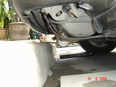

       ติดมา 6 เดือนระบบ FIX ในเมือง 1.4 ทางไกล 1.2 ใส่ถัง 48 ลิตร ไว้ใต้รถ ไม่มีปัญหาอะไรครับ
รีบๆติดเลยครับ ติดช้ากำไรช้า ติดเร็วกำไรเร็ว

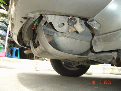

       ติดแถวพัฒนาการ ราคา 17500 บาท มีปัญหานิดหน่อยช่วงเปลี่ยนน้ำมันเป็นแก๊ส
ถ้าความร้อนขึ้นไม่ถึงครื่ง จะสะอึกตอนออกรถ เดี๋ยวช่วงบ่ายๆจะส่งรูปให้ดูครับ

       รูปภาพมาแล้ว ช้าไปหน่อย รูปที่ 1

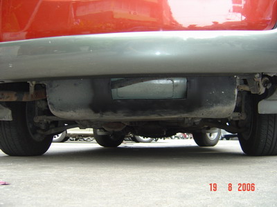

       รูปที่ 2

       รูปที่ 3 ราคารวมย้ายท่อไอเสีย 18000-19000

       คุณรองสุดท้องครับ ต้องเจาะพื้นรถหรือเปล่า ครับ
 จาก รองสุดท้อง
 จันทร์, 21/8/2549
07:50
58.8.57.142
       ไม่มีการเจาะพื้นรถครับ

เรียนคุณรองสุดท้องครับ บ้านผมอยู่พัฒนาการเหมือนกันครับ !!!!บังเอิญดีแท้....ขอบคุณสำหรับรูปถ่ายครับ วางได้สวยลงตัวมากๆครับ แล้วยางอะไหล่เอาไปไว้ไหนครับเนี่ย ในรถเหรอ...

       oh yeahh....ลืมไปรุ่นนี้ยางอะไหล่อยู่หน้ารถนี่นา อิอิอิ ...ลืมครับลืม ถ้าจะเสริมกันชนด้วยเหล็กไว้ด้านในน่าจะดี และSave เพราะถังอยู่ใกล้กันชนนิดเดียวเอง เสียวท้ายครับพี่.. ถามเรื่องกลิ่นนิดนึงครับ มีกลิ่นแก็สภายในรถบ้างมั้ยครับ

       ผมก็เสียวท้ายเหมือนกัน แล้วแต่บุญแต่กรรมก็แล้วกัน น้ำมันแพงเหลือเกิน
หลังการติดตั้ง นานๆๆครั้งจะมีเบาดับ ไม่มีกลิ่นแก๊สในรถ เพียงแต่ว่าขับได้แค่ 300 กม./ถัง
