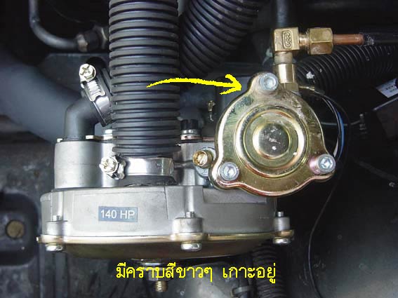

       ทำไมสติกเกอร์ที่ติดเขียนว่า 140HP ถ้าผมสันนิษฐานไม่ผิดน่าจะเป็นแรงม้าใช่มั้ยครับ
แต่ผมใช้เครื่อง 1J-GE ฝาดำ แรงม้ามันมากกว่านั้นไม่ใช่หรือครับ
แล้วทำไมอู่ถึงใช้หม้อตัวนี้ หรือว่ามันไม่ได้เกี่ยวกันเลย
ยังไงช่วยวิจารณ์หน่อยครับผม

       ก็ใช้แค่140แรงม้าสิครับ แรงม้าสูงสุดของมันไม่มีถนนให้วิ่งหรอกครับ

       คุณต้องใช้รุ่น Super เป็นอย่างน้อยครับ

       แสดงว่าอู่ติดนี่มั่วมาให้ผมอีกแล้วใช่มั้ยเนี่ย

       มัน ต้องใช้ หม้อต้ม SUPER ครับ

       ของ Tomasetto แหงๆๆ รุ่นนี้จะ Support กับรถที่มีแรงม้า ไม่ถึง 140 HP ครับ จิงๆถ้า เครื่องมีแรงม้ามากกว่านี้ควรจะติดแบบ Super มามากกว่านะครับ
ส่วนคราบขาวๆน่าจะเป็น น้ำสบู่ครับที่เค้าเช็ครั่ว แล้ว พอแห้งเลยทิ้งเป็นคราบครับ

       แล้วอย่างนี้ผมจะทำอย่างไรได้บ้างครับเนี่ย เพราะติดมาได้เดือนกว่าแล้ว
ทำไมอู่ถึงได้เอาหม้อตัวนี้ติดให้ผม ไปโวยเค้าก็คงไม่ยอมรับผิดชอบแน่
ถ้าเปลี่ยนเองไม่รู้ราคาเท่าไหร่
แล้วความแตกต่างระหว่าง super กับตัวนี้มันแตกต่างกันมากมั้ยครับ

       เฮ้อ บอกก็ไม่เชื่อ ใช้แค่140 แรงก็พอแร้ววว ถ้าอยากแรงจะใช้แก๊สทำไม
