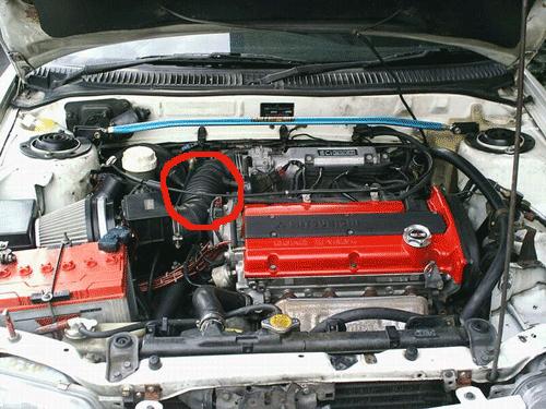

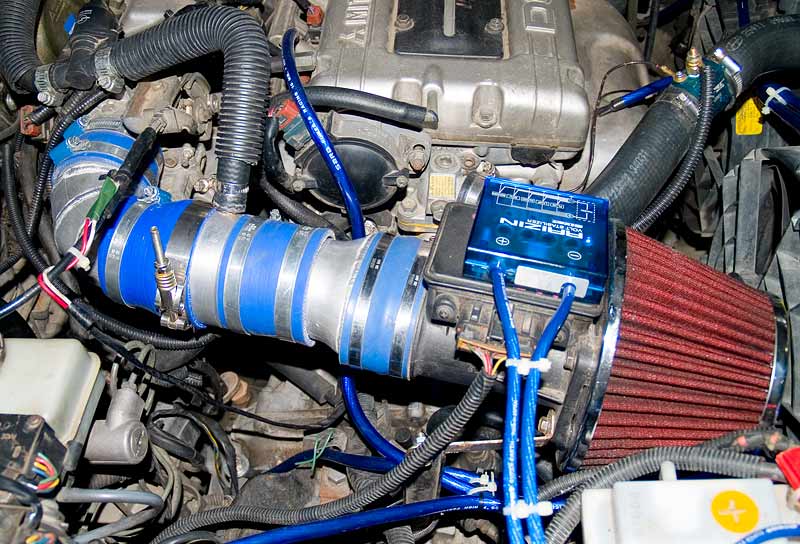

       จะย้ายมิกซ์แล้วล่ะครับเพื่อนๆ
ท่อไอดีของผมมันเป็นแบบเดิมๆ เป็นท่อพลาสติกย่นธรรมดา (วงกลมแดง)
ถ้าจะย้ายมิกซ์ไว้กลางท่อไอดี ต้องตีท่อใหม่ใช่มั๊ยครับ แล้วใช้ท่อยาง (ข้อต่ออินเตอร์) รัดเอา ผมเข้าใจถูกต้องมั๊ยครับ
ของเพื่อนเพื่อนตีท่อแบบไหนกันมาบ้าง
งบประมาณเท่าไหร่ครับ (ทั้งเลส และเหล็ก)

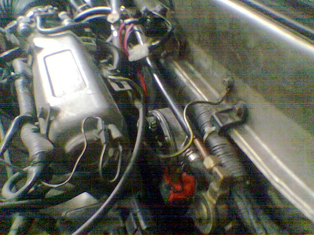

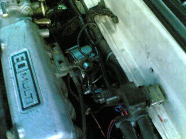

       รูปนี้เป็นหม้อต้ม เมจิก ซ่อนอยู่หลังเครื่องยนต์ มิกซ์อยู่ปากลิ้นปีกผีเสื้อพอดี อากาศคงจะคลุกเคล้ากับแก๊สไม่พอ

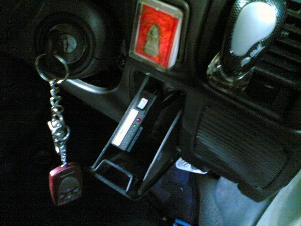

       อันนี้ถ่ายมาให้ดูเล่นๆครับ สวิซท์ซ่อนอยู่ในกล่องเก็บของ เป็นแบบตั้งเวลา 2 นาทีตัด ไม่ใช่แบบตัดที่ 2000 รอบ มีข้อเสียคือ ไฟบอกระดับแก๊สมีแค่ 4 ดวง ดูยาก ไม่ละเอียด

       วาง หม้อไว้ตรงนั้นแล้วจะจูนยังไงล่ะครับ ท่านเก่งครับ ส่วนท่อยางใช้ของเดิมๆก็ได้ครับไม่เปลืองเงิน
 จาก เก่ง EVO 3
 อังคาร, 8/8/2549
12:06
61.90.161.65
       ช่างเค้าติดให้ครับ เป็นเอกลักษณ์ของทางร้าน ที่ทุกชิ้นต้องซ่อนหมด จะจูนก็ล้วงๆเอา ตูละกลุ้ม ขนาดท่อเติมแก็ส ยังซ่อนจนเด็กปั๊มต้องมุดกันชนเข้าไปเติม (ไม่รู้จะซ่อนอะไรกันนักกันหนา)
ส่วนท่อไอดีนั่น จะให้ผมผ่ามันเลยหรือครับ ???

       ช่างบ้าช่างบออ่ะซิครับ ติดต้องซ่อน จูนแต่ละที ยากโค่ด เป็นผม ถ้ามีที่ให้ติดแบบปรับจูนสบายๆ ผมทำก่อนหล่ะครับ
ดูจากท่อแล้ว อาจจะต้องเล่นมิกซ์ฝังซะแร้ว จริงๆแล้วผมชอบเล่นมิกซ์แบบเอาท่อมารัดปากมิกซ์มากกว่า ยังงัย ลองวัดๆดูครับ ว่ารัดครอบได้มั๊ย ตัวท่อจะไปติดอะไรหรือป่าว ใช้ท่อเดิมนี่แหล่ะครับ ถ้าครอบไม่ได้จริงๆ ก็เจาะฝังเอา ซีลดีๆ อย่าให้รั่ว ก็ใช้ได้แล้วครับ

       เอาท่อยางเดิมดีแล้วไม่เปลืองตังค์
อย่างของผม เพื่อนพาไปทำ บอกแจ๋วๆ เนียนๆ เอาก็เอาวะ เวลาจ่ายตังค์ แทบลมจับ (ไม่กล้า post บอกราคาในนี้)
แพงค่าท่อเลส..ค่าแรงไม่เท่าไร แต่มันแพงตรงยางข้อต่อเทอร์โบนี่ซิ
เจ๊บใจ...รู้งี้ซื้อของไทยก็ดี ไม่กี่ร้อยเอง
เรื่องหม้อต้ม ผมก็มีปัญหาอยู่ ตอนจูนไม่มีปัญหาเอื้อมมือถึง แต่ถ้าจะถ่ายขี้แก๊สอะไรเนี่ย
ปัญหามาละเอื้อมมือไม่ถึงมันซุกอยู่ใต้เลย

       ถ้าผ่าแล้วสวม โดยใช้เข็มขัดรัด ไม่ได้แน่ครับ เพราะท่อยางมันใหญ่กว่ามิกซ์ คงต้องฝัง เดี๋ยวจะลองดูครับ
ท่อยางอินเตอร์สีฟ้า แบบของคุณโรจน์ ถ้ายี่ห้อ Turbotect ก็อันละ 400 คุณโรจน์เล่น 4 ตัว ก็ 1600 เข้าไปแล้วล่ะมั๊งครับเนี่ย นี่ยังไม่รวมท่อเลสอีกนะ แต่ก็ดูโหดดีครับ

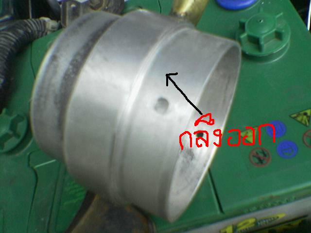

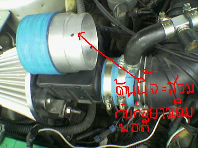

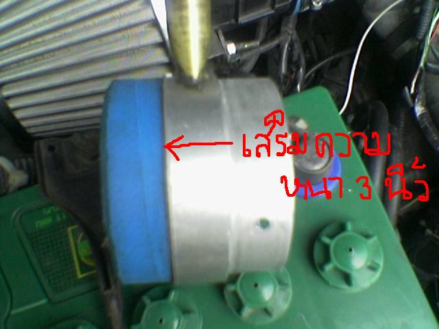

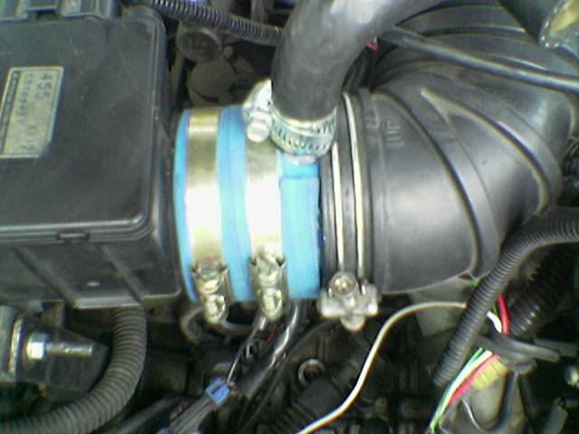

       วิธีที่1.
หามิกแบบฝัง ความโตประมาณ3นิ้ว(76ซม.)มา(เพราะท่อยางด้านแอร์โฟจะมีความกว้าง3นิ้วส่วนด้านปีกผีเสื้อมีความกว้าง2.3/4นิ้ว)+ท่อเทอร์โบขนาด3นิ้ว
เอาด้านนึงรัดกับแอร์โฟร์อีกด้านรัดกับมิก(ด้านรับอากาศ) แล้วเอาท่อยางเดิมรัดกับมิก(ด้านปล่อยแก๊ส)อีกทีนึง
ปล.อย่าตัดท่อเก่าเลยครับ ทำแบบผมดีกว่า
1.ท่อเทอร์โบ 3นิ้ว (200กว่า)
2.มิกเซอร์แบบ ฝังขนาดความโต3นิ้ว (300กว่า)
3.สายรัด2เส้น (40บาท)
อยู่แถวไหนครับเอามิกที่ผมไปลองใช้ก่อนก็ได้ ผมมีแบบฝังท่อขนาด3นิ้วอยู่ตัวนึง
ส่วนท่อยางยังมีเหลืออยู่ วุฒิครับ 016271415 โทรมาปรึกษาได้ครับ

       ใช้กรองเปลือยอยู่จะย้ายง่ายดีครับ ถ้าใส่กรองเดิมมันจะติดเซ็นเซอร์แคม
ของผมซื้อท่อเดิมจากเซียงกง 400 บาท มาตัดกลางแล้วยัดมิกขอบนอก 72 มม.ครับ

       เพิ่มเติมให้อีกนิดนึงครับ
 จาก วุฒิ
 พุธ, 9/8/2549
08:39
202.183.237.194

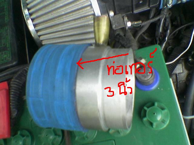

       วิธีที่2
เอามิกเดิมไปกลึงด้านครอบปีกผีเสื้อออกให้บาง ได้3นิ้ว
 จาก วุฒิ
 พุธ, 9/8/2549
08:45
202.183.237.194
       รองยางเพื่อเสริมให้ได้3นิ้ว หรือจะใช้ยางในรถมอเตอร์ไซ ตัดเป็นวงๆมาสวมให้หนา
หรือเทปพันสายไฟ หรืออื่นๆ
 จาก วุฒิ
 พุธ, 9/8/2549
08:48
202.183.237.194
       ท่อเทอร์โบ ขนาด3นิ้วสวมทับด้านรับอากาศที่ เสริมรอไว้
 จาก วุฒิ
 พุธ, 9/8/2549
08:53
202.183.237.194
       ต่อเข้ากับด้านแอร์โฟร์และด้านท่อยางเดิม
 จาก วุฒิ
 พุธ, 9/8/2549
09:02
202.183.237.194
       หวังว่าคงพอเป็นประโยชน์หรือแนวทางให้กับ จขกท หรือผู้ที่เข้ามาอ่านได้ไม่มากก็น้อยนะครับ

       ผมว่าคุณเก่ง ควรจะย้ายหม้อต้ม ออก ก่อนที่จะย้ายมิกนะครับ เพราะการย้ายมิกแล้ว อาจจะต้องจูนใหม่ มิกบางแบบ มันก็จูนลำบากนะ ไม่ต้องไปซ่อนมันหรอกครับ
เอาง่ายๆ จูนก็ยาก แล้วถ่ายขี้แกสก็ไม่ได้อีก เช็ครั่ว ก็ ไม่เห็น
ฟันธง ย้ายหม้อ เลยดีกว่า

       คิดอยู่เหมือนกันครับ ซุกอยู่ซะลึกเลย ปรับ SEN ลำบาก ต้องใช้ไขควงยาวๆ แต่ปรับ min กับพาวเวอร์วาล์ว ไม่ลำบากเท่าไหร่ครับ

       อีกอย่างนะครับพี่เก่ง ไอ้เกจ วัดแกส เอาไปซ่อนไว้เนี่ย แล้ว เวลาจะ ดูปริมาณ แกสทีก็เปิดดูที ย้ายๆออกมาในที่เห็นได้ชัดดีกว่ามั้งครับพี่
