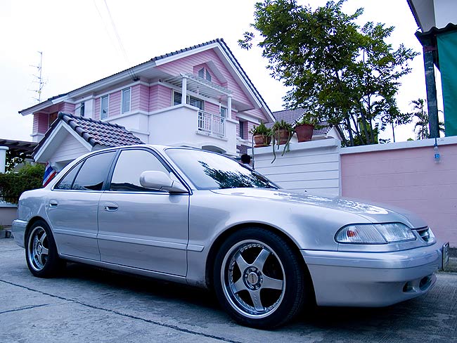

 จาก โรจน์
 พุธ, 9/8/2549
16:11
       ผมก็ใช้ Hyundai ครับ ยืดอกรับเลยครับ ว่าเป็นรถนอกตลาด รถนอกสายตาไม่เหมือนยี่ห้อดังๆ
Hyundai sonata เครื่อง 2000 cc เกียร์ auto อายุรถก็ เข้าปีที่ 13 แล้ว
(เคยทั้งหัวเราะ และร้องให้กับมันมาแล้ว มีเรื่องราวมากมาย กับมัน จะเรียกได้ว่าผูกพันธุ์ ก็ไม่เชิง)
ปัจจุบันเปลี่ยนเครื่องเปลี่ยนเกียร์ไปหมดแล้ว
เป็นเครื่อง Mitsu 4G63 ก็เข้ากับตัวรถเหมือนเดิมเป๊ะ (ถึงจะไม่ 100%)
ระบบที่ติด Fix mix + Lamda control ก็พอเอาตัวเองรอดเหมือนกัน
ราคาที่ติดตอนนั้น 28,000 บอกได้เลยว่าแพง กว่าชาวบ้านเขา ปัญหาก็มีกับช่างพอควร
เพราะฉะนั้นผมจะไม่แนะนำอู่ให้หรอก
แต่มีหลายๆ ที่ ติดได้ ติดได้ดีด้วย
ผมเชียร์ Fix mix กับ Lamda ครับ
ราคา Fix mix อย่างเดียว 16,000 ขึ้นไป
ราคา Lamda แล้วแต่ยี่ห้อ มีหลายราคา ตั้งแต่ 3,000-5,000-6,000 ใช้ได้ดีทั้งนั้น
ถ้าตัดสินใจติด fix mix + Lamda แล้ว
ถ้ามีปัญหาผมพอช่วยได้ ถึงจะไม่เก่งเรื่องเครื่องยนต์ (คงต้องพึ่งอู่ และช่างยนต์)
แต่แก๊ส fix mix + Lamda ทั้งย้าย mix ขยาย mix
ตอนนี้รถผม นิ่งมากๆ แล้ว ทั้งต้นทั้งปลาย เบาไม่สั่น ไม่ดับ เลี้ยว เบรค ไม่มีปัญหา
จูนโปรแกรม พอช่วยได้ครับ
อยากลองขับรถผม มาลองได้ครับ ผมอยู่แถวลาดกระบัง ทำงานแถวสีลม 0-9894-6233
เนี่ย ม้าแก่ รถผม ผมภูมิใจกับมันครับ มันซื่อสัตย์รับใช้ผมมา 13 ปีแล้ว
และก็ยังจะใช้มันต่อไป ตราบใดที่ผมยังอยู่ หรือมันไม่เจ๊งคามือ คาเท้า
ป.ล. ค่าของคนไม่ได้อยู่ที่ ทรัพย์สินเงินทอง อยู่ที่คุณงามความดี
มีทรัพย์สินก็หมดได้ คนอื่นเอาไปได้ แต่ไม่มีอะไรมาเอาความดีจากตัวคุณไปได้หรอ
