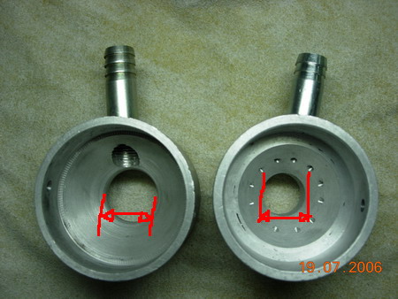

       รถ Honda Civic Vtec LEV Auto ปี99 ตาโต
เริ่มจาก 23 -26 - 27- 28 มิกส์แบบธรรมดา
23 วางหน้าปีกผีเสื้อ รอบเครื่องดี กินแก๊ส 7 โลลิตร (แรงดูดมากจนท่อจ่ายแก๊สแตก) วิ่งได้ 130
26 วางหน้าปีกผีเสื้อ รอบเครื่องไม่ดี กินแก๊ส 13 โลลิตร วิ่งได้ 150
27 วางหน้าปีกผีเสื้อ รอบเครื่องไม่ดีมาก กินแก๊ส 11 โลลิตร วิ่งได้ 160
28 วางหน้าปีกผีเสื้อ รอบเครื่องไม่ดีมาก กินแก๊ส 10 โลลิตร วิ่งได้ 160
27 วางหน้ากรองอากาศ รอบเครื่องดีขึ้นบาง กินแก๊ส 10.50 โลลิตร วิ่งได้ 160
28 วางหน้ากรองอากาศ รอบเครื่องดีขึ้นบาง กินแก๊ส 10.95 โลลิตร ใช้กรองแสตนแลส วิ่งได้ ไม่กล้าเหยียบ
28 วางหน้ากรองอากาศ รอบเครื่องดีขึ้นมาก กินแก๊ส 11.95 โลลิตร ใช้กรองแสตนแลส (ควบคุมด้วย Lamda Stepping Motor) วิ่งได้ ไม่กล้าเหยียบ

       23 -26 - 27- 28 เบอร์อะไร
 จาก ต่อศักดิ์ Mud.,co
 พุธ, 9/8/2549
12:43
202.44.210.31
       คือ เส้นผ่าศูนย์กลางรูในมิ๊กเซอร์ครับ

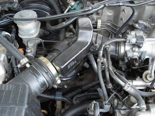

       ผมใช้ civic ตาโต ตรงท่ออากาศ จะมีสายไฟต่อไปท่อไอดี แล้วมีท่อเหล็กต่อเข้าเครื่องยนต์
ย้ายมิกส์แล้วจะมีผลอะไรหรือเปล่า เพราะจะมีอากาศและแก๊สผสมกันอยู่ ไม่เหมือนกับวาง
หน้าปีกผีเสื้อ แล้วถ้าย้ายแล้วอัตราสิ้นเปลืองจะประหยัดขึ้นมั้ย

       ผมยังคงใช้ Airflow ตัวเดิมไม่ได้ดัดแปลง แต่ย้ายมิกส์ไปไว้ที่หลังกรอง ปากมิกส์ด้านที่เคยเสียบหน้าลิ้นปีกผีเสื้อจะสามารถเสียบเข้ากับปลาย Airflow ด้านหลังกรอง ส่วนปากมิกส์ด้านที่เคยเสียบกับ Airflow เสียบเข้าท่อกล่องกรองเลยโดยใช้ยางใน จยย. รัดสามรอบ

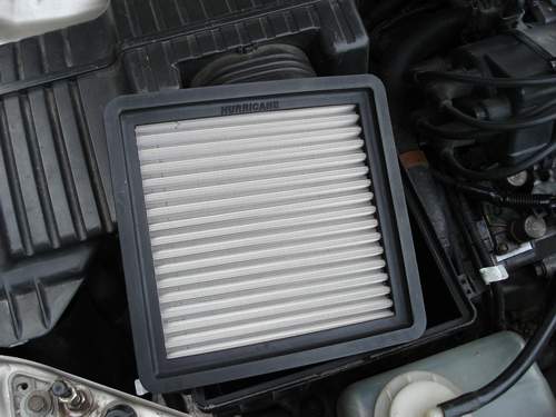

       เปลี่ยนกรองเป็น Stanless ยี้ห้อ Hurricane ตามสูตรท่านกำนันไก่โต้ง ซื้อที่อาคารศรีวรจักร

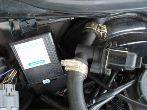

       ควบคุมด้วย Stepping Motor จากค่ายอาศรมหูกวาง ไฟ Engine ไม่ขึ้นมากวนใจอีกแล้ว ด้วย o2 Emulator ที่มากับ ECU Lamda

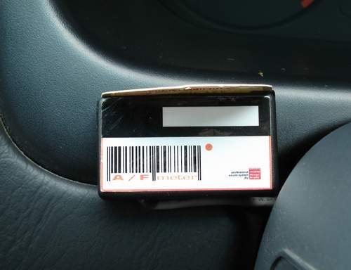

       Monitor การทำงานของ Stepping Motor ด้วย AFmeter
