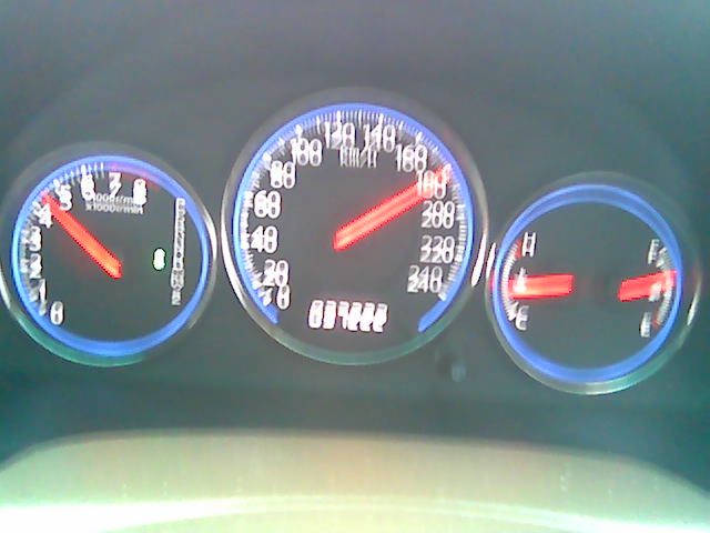

       Civic Dimension 1.7
ทีแรกผมก็ใช้ Jet21 จูนยังไงก็ไม่ลง คอยแต่จะดับ ต่อมาเปลี่ยนเป็น Jet 18 ก็ดีขึ้นแต่ก็ยังมีดับบ้าง
สุดท้ายเป็น Jet 15 ไม่เคยดับเลย จูนง่ายลงตัว วิ่งก็ 180 อัตราเร่งก็เหมือนน้ำมัน
ทุกวันนี้คิดอยู่ว่าทำยังไงรถถึงจะดับ ดีใจที่ได้เป็นเป็น 15
หมายเหตุ บางคัน 21 ก็ดี บางคัน 18 ก็โอ สำหรับผมต้อง 15 ไม่รู้เอาไงแน่
 จาก อู๊ด civic
 ศุกร์, 1/9/2549
20:12
203.151.140.112
       เห็น จะ ๆ 180 กับ Jet 15 ไม่มีดับ ไม่มีสั่น เปลี่ยนแก๊ส/น้ำมัน ไม่รู้สึก
