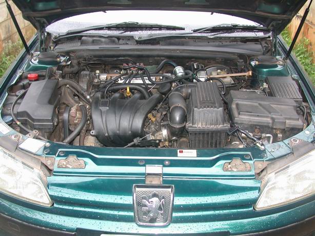

ระบบแกส หัวฉีดMOTORO กับ PEUGOET 406 D8
จาก wasonw2000
อังคารที่ , 8/8/2549
เวลา : 00:05
61.7.137.172
อ่านแล้ว = 2924 ครั้ง
       เป็นรถรุ่นที่หัวฉีดแกสหลายๆสำนักไม่รับงาน
แต่ MOTORO เอาอยู่ครับ

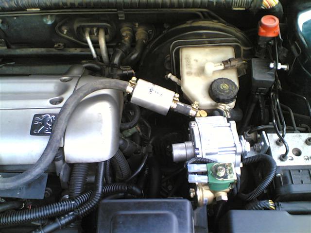

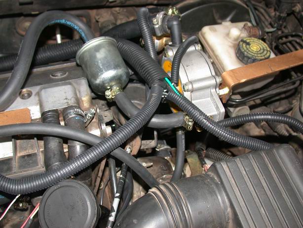

       หม้อต้ม+กรองแกส
 จาก วสันต์ Hovercraft
 อังคาร, 8/8/2549
00:07
61.7.137.172

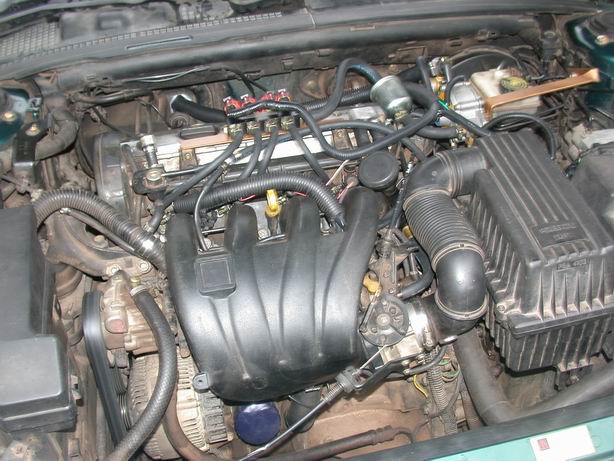

       อีก มุมครับ
 อังคาร, 8/8/2549
00:10
61.7.137.172

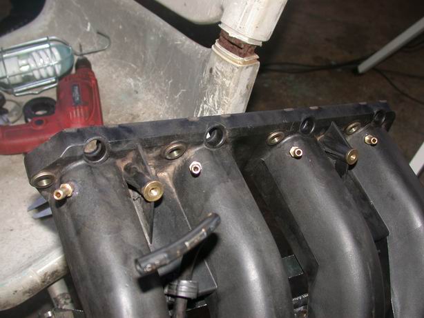

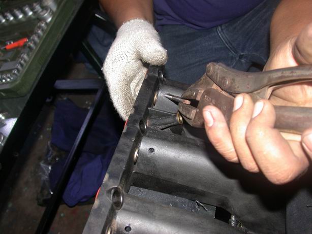

       ทำการเจาะรูและทำเกลียวหัวฉีดแกส
 อังคาร, 8/8/2549
00:11
61.7.137.172

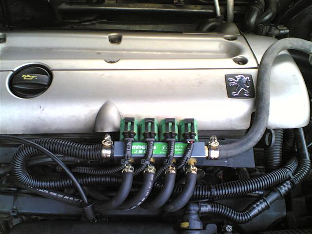

       ตำแหน่งหัวฉีด
 อังคาร, 8/8/2549
00:13
61.7.137.172
       เดินเบานิ่ง เร่งดีมาก ไฟเอนจิ้นไม่โชว์

แต่ตัวจับดอกต๊าปเกลียวนี่ ยังงัยๆ ชอบกลนะ
เดี๋ยวดู Civic ตาเหยี่ยวติด Lamda นะ เสร็จแล้วจะโชว์

       เดินเบานิ่งกว่าน้ำมันมากครับ เพราะคันนี้ปั้มเบนซินไม่ค่อยดี เร่งไม่อืด และไฟเอนจิ้นไม่โชว์ค้างครับ มาเพียงแว๊บๆตอนเปลี่ยนจากน้ำมันเป็นแกส
