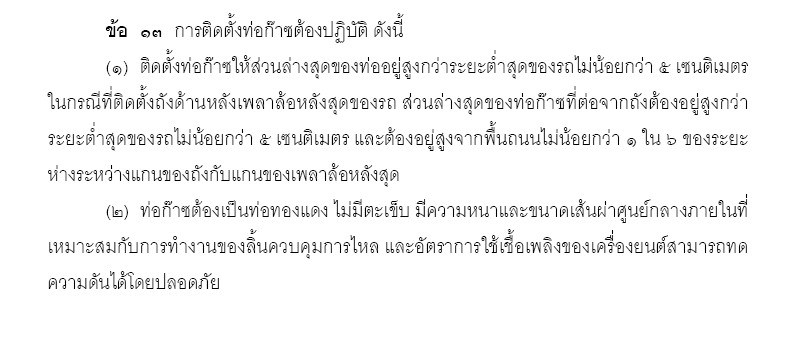

ใช้สายอ่อนเดินจากถังถึงหม้อต้มได้ไหมครับ

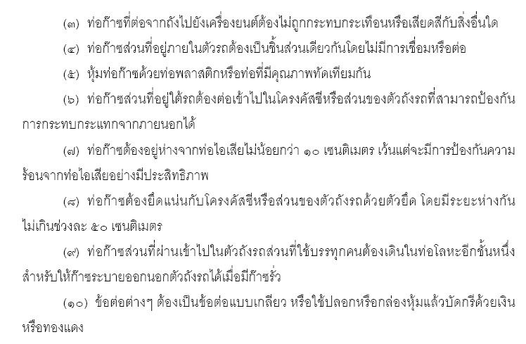

       ถ้าเราใช้สายอ่อนเดินจากถังถึงหม้อต้มแทนท่อทองแดงได้ไหมครับ จะมีข้อเสียมาก หรือข้อดีมาก กว่ากันครับ

       จากประสบการณ์ตรงนะครับ ผมเคยติดตั้งสายอ่อนตอนแรก ไม่รู้ว่าคนอื่นเป็นรึเปล่า แต่ของผมแก๊สมันซึมครับ กลิ่นรั่วเข้าห้องโดยสารเลยละครับ สายมันมีแก๊สซึมออกมาได้ ช่างที่ติดบอกว่าถามร้านที่ขายบอกว่าเอาไว้สำหรับใช้NGV ได้ รั่วก็ไม่มีกลิ่นไม่เป็นไร แต่LPG ผมว่าไม่เหมาะอย่างแรงครับ
เปิดประตูรถมา กลิ่นแทบติดเสื้อเลย รั่วจริงๆครับ พอเปลี่ยนก็กลิ่นหายหมดครับ
ปล. สายอ่อนแพงกว่าสายทองแดง และช่างติดตั้งง่ายกว่า แต่ข้อเสียก็อย่างที่บอก ถ้าคุณอยากลองก็ไม่ว่าอะไร แต่ควรตกลงกับร้านให้รู้เรื่องก่อนว่าถ้าสายมันมีกลิ่นแก๊สซึมเข้ารถ ต้องรับผิดชอบเปลี่ยนให้นะ พอดี ของผมช่างดีหน่อยเปลี่ยนให้ไม่มีปัญหาอะไร

       คุณเต้ครับถ้าใช้กับLPGมันยังซึมได้แล้วมันจะเอาไปใช้กับNGVได้ไงอะแรงดันมันสูงกว่ากันตั้งเยอะมันคงปริแตกเป็นตะเข็บยาวทั้งเส้นเลยผมว่าช่างมั่วแล้วแหละครับ แล้วที่ซึมเนี่ยผมว่ามันต้องซึมที่ข้อต่อมากกว่าซึมที่ท่อนะครับได้ลองเอาน้ำซันไลต์เช็คดูทั้งเส้นรึเปล่าว่ามันซึมตรงไหน ถ้าซึมทั้งเส้นผมว่าน่าจะเป็นท่อเก่าหรือใช้ท่อผิดประเภทครับ
ปล.ทางที่ดีอย่าใช้เลยครับใช้ทองแดงปลอดภัยกว่า

       ผมก็งงครับว่า มันจะซึมได้งัย แต่ลองเช็ครั่วทุกจุดเลย ประมาณสี่รอบได้ และขนาดจุดไฟตามข้อต่อ เช็คด้วยซ้ำ ไม่มีรั่ว ไม่มีฟอง ไม่มีเสียงรั่วเลย แต่มีกลิ่นมาจากท่อที่เดินสายอ่อน ขันก็แล้ว ถอดวาล์วมาเช็คก็แล้ว กลิ่นก็ยังมี แต่พอเปลี่ยนไปใช้สายทองแดง มันหาย หมด เลยงง ว่ามันเพราะอะไร ช่างที่ติดเลยไปถามร้านที่ขายสายให้ เขาก็บอกมาแบบนั้น เลย ไม่เข้าใจว่ามันอะไรกันแน่
แต่ตามสเป๊ค ท่อทองแดงต้องแบบหนานะครับ ระวังติดถูก แต่ลดคุณภาพ ใช้แล้วเสียหายไม่คุ้มครับ
