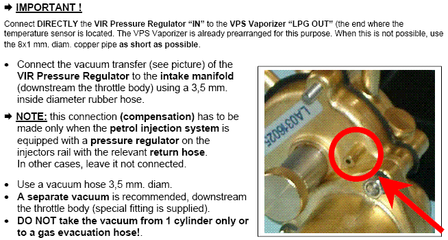

       ต้องต่อสายแว็คคั่มด้วยหรือเปล่า
เห็นในรูปมีการต่อสายแว็คคั่มด้วย
แต่ที่ผมติดมา เขาไม่ได้ต่อให้
จะมีผลอย่างไรบ้าง

       แล้วมันผิดปรกติอะไรหรือเปล่าหล่ะ คุณ addy
จริงๆแล้วมันต้องต่ออ่ะนะ ไม่เคยลองถอดแล้ววิ่งดูเหมือนกัน

       เคยมี Zafira ไม่ได้ต่อคันหนึง วิ่งได้แต่ ควรต่อเพราะ มีผลต่อการจ่ายแก็ส แวคคั่มมันจะไปดูดแผ่น Diaframe ของ VIR ให้ปรับแรงดันแก็สตามเครื่องยนต์ต้องการ
ถ้าไม่ต่อ VIR มันก็ทำหน้าที่ไม่สมบูรณ์ครับ ต่อๆไปเถอะเขาออกแบบมา อย่าพึ่งไปโมฯของเขาเลยนะ
