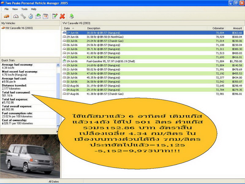

       หลังจากติดตั้งแก๊สระบบหัวฉีดของ Autronic ให้กับเครื่อง 6 สูบ ของ VW V6 2800 cc. ตัวนี้ ก็เริมเก็บข้อมูลการเติมแก๊สอย่างละเอียดมาให้ดูกันครับ
-ใช้ไปแล้ว 2,177 กม. เติมแก๊สไป 501.16 ลิตร ราคาเฉลี่ยลิตรละ 9.56บาท, ใช้เงินไป 5,152.86 บาท
-อัตราสิ้นเปลือง 4.34 กม./ลิตร เพราะใช้งานแต่ในย่านสีลมและสาทรมากๆครับ, บนทางด่วนได้ 7กม/ลิตร
-เติมน้ำมัน 95 ไว้ใชสตาร์ทตอนเช้าครับ อย่าเติม Gasohol 95 เด็ดขาด เพราะAlgohol จะแยกตัวออกมาทำให้ฝาปิดที่เติมบวมได้, เนืองจากเราใช้น้อยมาก!!!
-ลงรูปโปรแกรม Personal Vehicle Management-PVM มาให้ดูกันครับ

       คุณ V6 ทำที่ไหนและราคาเท่าใดครับ มีปัญหาเบาสั่นหรือดับช่วงรถติดหรือไม่
ผมใช้รุ่นนี้อยู่ ไม่ทราบรถคุณเบาะกี่ตอนครับ และได้ตรวจขนส่งผ่านยังครับ
ผมไปถามมาหลายที่ไม่กล้ารับทำ บางที่อ้างจดขนส่งไม่ได้ก็มี จึงลัง้ลอยู่ fix หรือ หัวฉีด ดี
ขอความกรุณาขอข้อมูลหน่อย และหากมีรูปจะยิ่งดี เพื่อประโยชน์ของสังคมเรานะครับ

ผมติดที่อู่ อำไพ แถวพระราม3ครับ ติดถังโดนัท เลยยังคอยเรื่องกฏระเบียบอยู่ครับแต่ใช้ได้ดีครับ ไม่มีอาการเบาดับ เร่งแซงได้เหมือนเดิมเลย ราคา6สูบก็อยู่ที่66,000บาทครับรวมAuto Switch Option ครับ
เดี๋ยวคืนนี้จะโพสรูป รายละเอียดให้ดูในฟอรัมของโฟล์ค นะครับ
